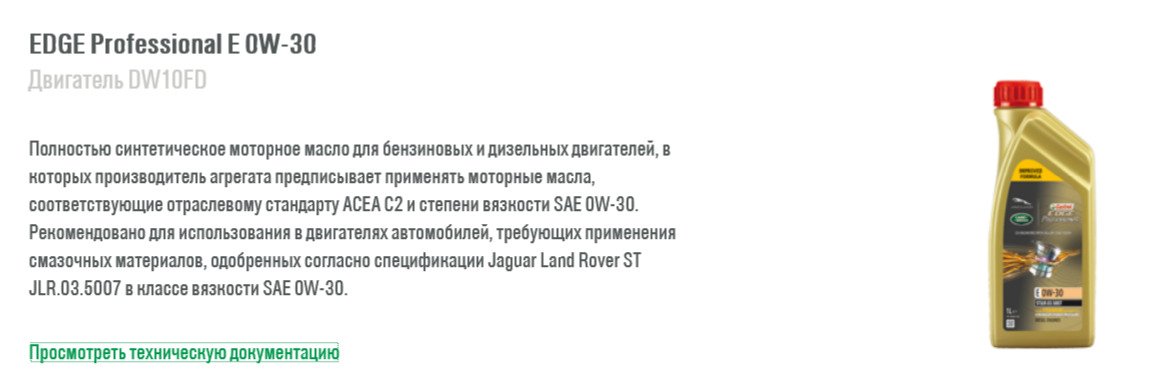

а в кастроле сколько ( 25-50% ... что-то разброс большой) ?
Castrol2.pdf
Изменено пользователем igorkzn
8 минут назад, igorkzn сказал:
а в кастроле сколько (и есть ли вообще там ПАО)?
A это не тот допуск, родное вот это :
https://msdspds.castrol.com/bpglis/FusionPDS.nsf/Files/8A61D072E80B33868025869500393A81/$File/wepp-bsh2lr.pdf
3 минуты назад, apologize сказал:
ясно... то выдало по калькулятору подбора на мою авто... там и двигатель в описании мой указан (видать, этот движок на RR Эвок идет)
13 минут назад, igorkzn сказал:
Просто допуск Jaguar Land Rover STJLR.03.5007 близок к Ford WSS- M2C950-A (дизель PSA 2.0 HDi под маркировкой DW10FD одно и тоже что у Форда 2.0 TDCi под маркировкой T8C).
