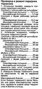

Инструкция по эксплуатации и ремонту авто. Легион автодата. Четко написано. для двигателей s серии с одним тормозным цилиндром до 96 года - 28мм. Чтобы не быть голословным приведу вырезку из книги
У меня Caldina 3s-fe 1995 года, цилиндр один.
если вопрос в остаточной толщине диска, то если 28 это не значит что их до 19 можно грызть.. там же рёбра вентиляции наверняка увеличенного размера и не позволят до 19 стачиваться.. и вообще остаточная это только запас прочности на разрыв насколько понимаю, и если оттормаживаться не в пол с 250кмч, то врятли можно ждать разрыва диска...

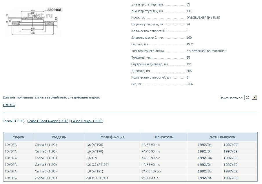

на экзисте выдается 25мм для 1,6 и 2 дизелей. После того как нашел 28мм там четко в дополнительном описании 2,0 3s-fe. Почему когда вводишь все параметры и 3s-fe в том числе меня выкидывает на диски для 1,6 двигателей - не понимаю

Torc. На оригинале не написано сколько толщина. По аналогам можно судить о 255мм. Однако применяемость если смотреть по доп. харакетристикам у этих запчастей на 1,6 и 1,8 двигатели! не 2,0! Что это? глобальный глюк системы?
Приведу картинки. На первой то, что выдают по запросам экзист и другие каталоги
На второй, то что я самостоятельно нашел, подборов цифирок)
Обратите внимание на применяесоть запчастей. На первой нет ни моего кузова, ни двигателя. На второй именно они, однако на эти запчасти ни один каталог не выводит!

Кстати в книжечке нашел вкусные цифирки) У карин после рестайлинга номинальная толщина тормозных дисков 28 мм, минимальная - 25 мм. Померил у себя - 26 мм. Глянул на экзисте новые диски - так там вообще 25 мм. Какие мысли?! У меня такое ощущение, что авторы автодаты обкосячились
