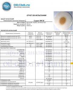

Cupper 5W-30 отработка на Infinity FX35 после 1800км.
Масло: Cupper 5W-30 ПАО
Автомобиль: Инфинити FX35, VQ35de
Общий пробег на одометре: 168000км.
Пробег на масле: 1800 км.
Доливки масла: не доливал.
Присутствие отложений в двигателе: нет
Автозапуск: не использовался.
Предпусковые подогревы: не использовал.
Период эксплуатации: март-апрель 2015
Срок эксплуатации: 2месяца.
Топливо: Бензин Газпромнефть 95 G.
Режимы: Режим эксплуатации таков 5 дней в неделю город, выходные, средняя скорость 50 км/ч
Фильтр масляный: Ниссан
Фильтр воздушный: Сакура
Объем заливаемого масла: 4,7литра.
Отбор масла: Шприцом через щуп в чистую бутылку. есть остатки капель воды
До этого было 2500 км на Cupper 5-40FE
Промывка промывочным маслом: не делаю.
Cupper 5W-30 Infinity FX35 1800 km Finik _UAO BASE_.pdf
Анализ этой же отработки в лаборатории Polaris:
http://www.oil-club.ru/forum/topic/16651-supper-5w-30-na-infiniti-fx35-posle-1800-km/
Анализ этого но свежего масла в Polaris
http://www.oil-club.ru/forum/topic/16531-cupper-5w-30-svezhee/
Только прошу без огульного обсерательства - этого в прошлом анализе этой же отработки хватало, что видим - то и говорим. :) Не забываем про то что Finik и Cupper дарят нам опыт, который обыденное масло не даст, за что им спасибо. Кстати можно еще сравнить лабу oil-club'а с Polaris - немного различаются данные конечно, но в целом! То же опыт!
Ph упал с 9 до 4.6 за 1800км. Жаль не видел, как обычные масла на кальциевом магниевом пакете падают, но по моему многовато за 1800км. И вопрос как оно дальше падать будет? Встанет или с тем же потенциалом.
Спасибо. Данные Поляриса и Ойл-Клаба в пределах погрешности на мой взгляд.
Сравнением двух лаб этот анализ особенно ценен.
Ну что за 50 моточасов можно сказать... Все в норме, если учесть откуда тут свинец взялся.
сейчас Finik готовит еще более интересный анализ это же масло после 5000км. Если свинец увеличится - то тут несколько вариантов получится - либо от отсутствия противоизносных присадок, либо от отсутсвия детергентов (свинец медь это ведь первые металлы которые реагируют на кислую среду в двигателе). Надо pH в следующей отработке тестить обязательно! А если свинец не увеличится - значит Cupper каким то образом работает, а свинец от прошлой езды на SAE40.
Интересно? Безусловно! :)
Видим: износ коренных вкладышей который выйдет за пределы нормы за стандартный интервал инфинити: 10 тысяч км. Метеллов износа КШМ для данного интервала много. Также видим - уже достругало до олова.
,оно же после SAE 40
Так мы уже обсуждали. Это либо дикое колличество свинца от 40-ки, вымываемое по кускам, либо износ с тридцаток. Олова в прошлом анализе не было.
, так это тот же анализ и есть
Лабы то разные и откачка разная. Кто то увидел, кто то нет.
Finik, только один вопрос - зачем вы гробите мотор? тягой к экспериментаторству это уже не объяснить - результат эксперимента был понятен после первого анализа... так все же - зачем сознательно гробить мотор?
Изменено пользователем Васька_Петька
VQ35DE может выдержать много издевательств. ) Ща поэксперементирует и можно продавать.
Ага. Не бит не крашен, масло только синтетика,дорогое, менялось каждые 3-5 тыс.км.
