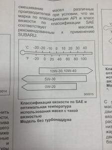

2 июня 201511 г Закреплён Приветствую всех! 1. Subaru Forester SG5 рестайл 2005 год, правый руль. 2. EJ203 бензиновый двухвальный простой атмосферник. 3. место обитания - город Новосибирск, бывает и жара выше 30 и морозы давят ниже 40, гаража нет, ночует на улице. 4. Режимы эксплуатации:по городу 90%, по трассе 10%. 5. Интервал замены 6-7 тыс. 6. - 7. Огромный выбор масел. 8. Рекомендации из мануала прикрепляю. Брал с пробегом чуть за 100 тыс. Пробег сейчас 130 тыс. км. Предыдущий хозяин (владел 5 лет) лил Mobil X1 3000 5W-40, ездил на 92 от Лукойла. Субарь первый, спецы на СТО перевели на MOTUL 5W-30,вроде бы X-CLEAN, доподлинно не помню, доверился так сказать, да и не акцентировал внимание на тот момент, эйфория после покупки авто. Двигатель по ощущения на MOTUL'e заработал жестко, шумновато. После прогона по трассе, около 1000 км, заметил расход масла - связал с довольно высокими оборотами(3500-5500), частыми обгонами. Перевел обратно на Mobil X1 3000 5W-40. В итоге некоторое подъедание масла стал обанруживать при пробеге без замены более 5 тысяч либо на высоких оборотах - 4-5,5 тыс. Вообщем, совокупность различных мнений и отзывов субаристов,активное изучение всяких "навороченных" масел, натолкнули меня на масло XENUM, на пробу был взят XENUM GPX 5W40. Кроме шока работников СТО от черного цвета масла с графитом, я никакого эффекта не ощутил Так же после 5 тыс и высоких оборотах наблюдается подъедание масла. 1.В связи с ценой на XENUM, решено про него забыть, поизучав форум, выбрал альтернативу, NGN SYNERGY 0W-40, достойная замена? 2.Дилетанский вопрос:по мануалу вязкости 5W-40 и 0W-40 выходит нет, не "упорот" ли движок уже этими маслами? В процессах поиска по форуму нашёл сообщение: "EJ 203 атмо мотор слабенький и тонкими маслянными каналами, да и маслонасос может не прокачать густое масло, ему 5W30 в самый раз." Единого мнения не нашел,судя по отзывам, льют все подряд и разных вязкостей, не заморчиваясь на мануал, аргументируют большим пробегом и соответственно нужно побольше вязкость брать,читай, погуще. 3.Ваш совет/мнение,аргументы, что стоит лить и как часто менять? P.S. Езжу на 95 Prime, реже 98 Prime - Сибнефть.
