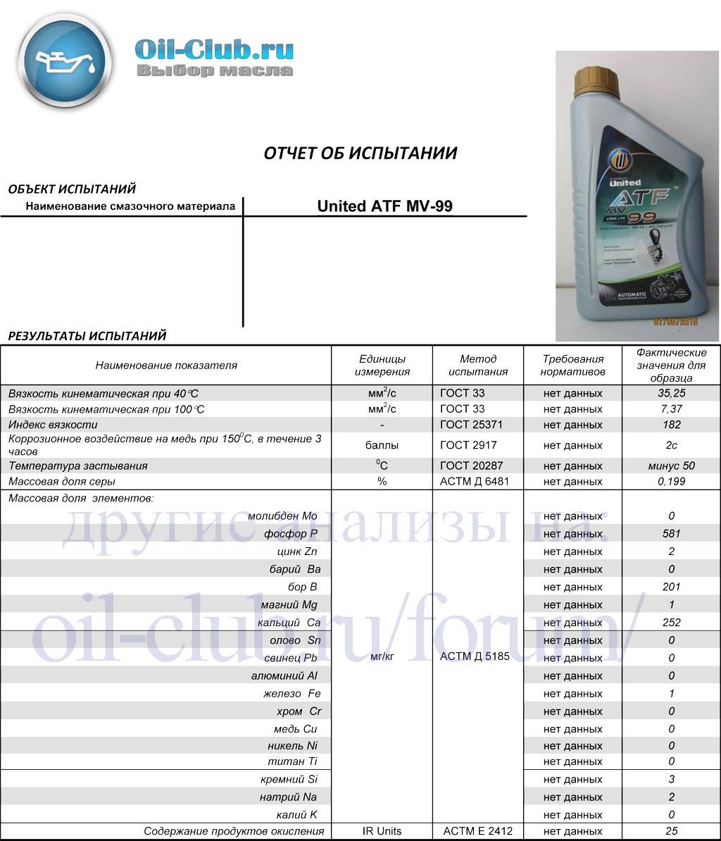

22 мая 201511 г Закреплён United ATF MV-99 свежее за анализ спасибо оф. представительству United OilUnited ATF MV-99.pdfМасло заявлено как: Aisin Warner AW-1; Allison C-4; Allison TES-295; Audi G 052 162; Audi G 052 990; Audi G 055 025; BMW 7045E; BMW LA2634; BMW LT 71141; Chrysler ATFs; Chrysler Mopar AS68RC; GM DEXRON®; GM DEXRON®-II; GM DEXRON® IID; GM DEXRON®-IIE; GM DEXRON®-IIIF; DEXRON®-IIIF/G/H; DEXRON®-IIIH; DEXRON® VI; Esso LT 71141; Ford FNR5; Ford MERCON®; Ford MERCON® V; Voith 55.6335.XX (G607); Voith 55.6336.XX (G1363); Volvo Pass Car (4–6 sp); Volvo 97340; Volvo 97341; JASO 1-A; JWS 3309; JWS 3324; Texaco ETL-7045E; Texaco ETL-8072B; Texaco N402; VW G 052 162; VW G 052 990; VW G 055 025; MAN 339F; MAN 339 V1; MAN 339 V2; MAN 339 Z1; MAN 339 Z2; Shell 3403; Shell LA2634; Mercedes Benz 236.1; Mercedes Benz 236.2; Mercedes Benz 236.3; Mercedes Benz 236.5; Mercedes Benz 236.6; Mercedes Benz 236.7; Mercedes Benz 236.9; Mercedes Benz 236.10; Mercedes Benz 236.11; Nissan 402; Nissan Matic-D; Nissan Matic-J; Nissan Matic-K; Nissan Matic-S; Toyota T-II; Toyota T-III; Toyota T-IV; Toyota T-WS (JWS 3324); Hyundai / Kia SP-II; Hyundai / Kia SP-III; Hyundai / Kia SP-IV; Hyundai / Kia SPH-IV; Hyundai NWS-9638; Honda ATF-Z1; Mazda ATF-M III; Mazda ATF-MV; Subaru ATF; Subaru ATF-HP; Suzuki 3317; Isuzu Besco ATF-II/III; Idemitsu K17; Mitsubishi SP-II; Mitsubishi SP-III; Mitsubishi ATF J2; ZF TE-ML03D; ZF TE-ML 04D; ZF TE-ML 05L; ZF TE-ML 09; ZF TE-ML 11B; ZF TE-ML 14A; ZF TE-ML 16L; ZF TE-ML 17C; ZF TE-ML 14B. Артикулы коды для заказа в интернет магазинах: 8886351345425 - 1L8886351345456 - 4L
22 мая 201511 г Автор Один пакет как у http://www.oil-club.ru/forum/topic/6905-petro-canada-duradrive-mv-synthetic-atf-svezhee/
22 мая 201511 г М.. Я да же не знаю, что говорить по анализам ATF жидкостей. Есть док от производителя ZF по применяемости и аналогам ATF. Выложу его здесь, если есть правильная ветка, прошу пост перенести туда. Сори если баян TE-ML_11.pdf
22 мая 201511 г Автор @konung, нет я думаю не эстеры а другие присадки такой пик дают. Это же пик кислот...
22 мая 201511 г Похоже это первый анализ АТФ с "Продуктами окисления"? На скорую руку пошарился - пакет "+-" стандартный. В других анализах "окисление" не делалось, сравнивать не с чем. Что из перечисленных "ингредиентов" дало такое окисление? Бор?
22 мая 201511 г Автор @konung, да если помнишь в прошлом анализе кто то задал вопрос "не плохо бы было лабе измерять окисление, что бы понять если в трасмиссионке эстеры". Мы выполнили эту просьбу - это первый анализ с окислением.
22 мая 201511 г Один пакет как у http://www.oil-club.ru/forum/topic/6905-petro-canada-duradrive-mv-synthetic-atf-svezhee/ http://www.pqiamerica.com/ATFdecember2012/valvolinemaxATF.htm
13 марта 20179 г да гидрокрекинг плюс эстеры(присадки) Судя по содержанию продуктов окисления - эстеров около 10%.
