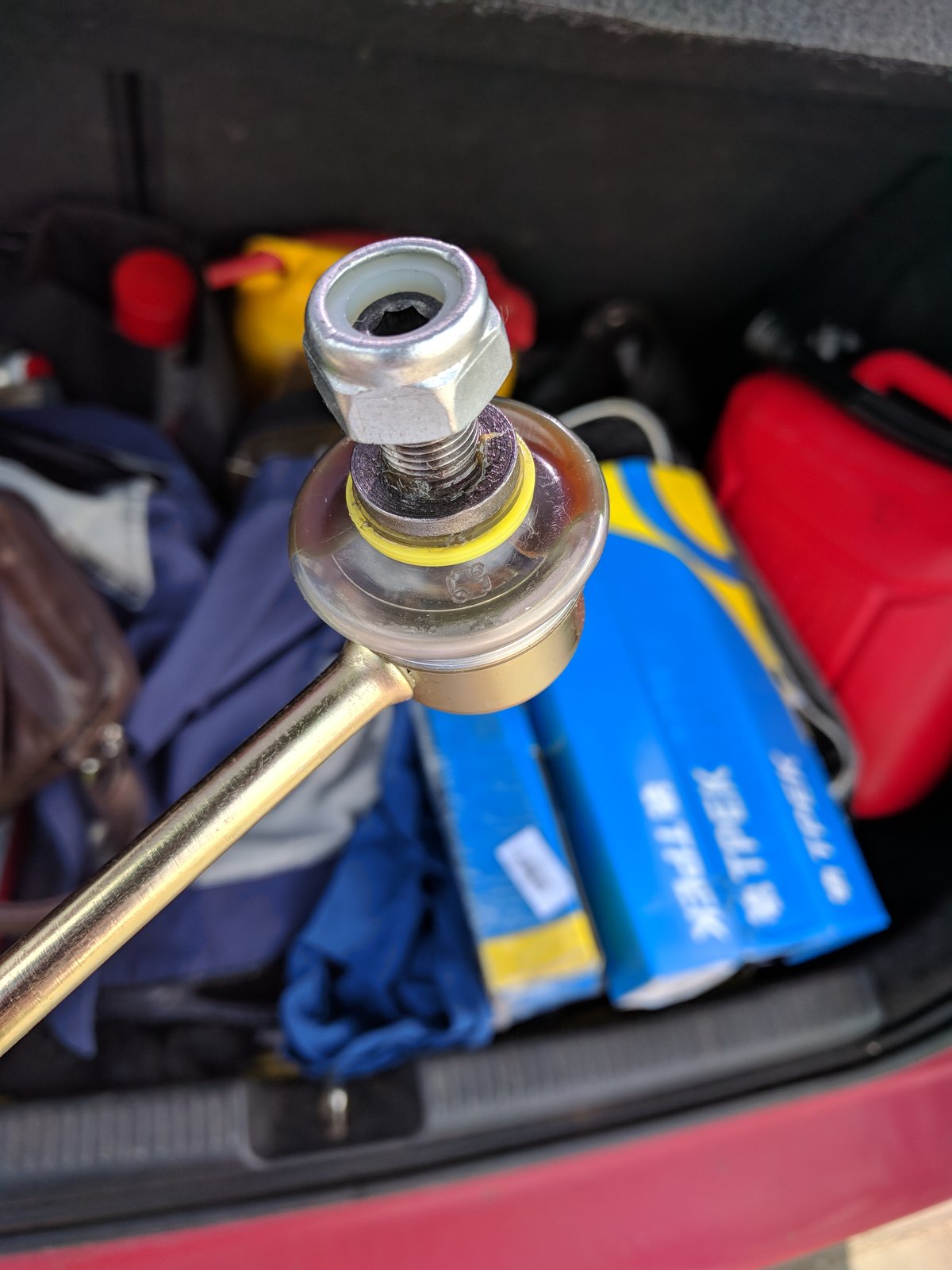

4 часа назад, dydezzz сказал:
купил стойки стаба фирмы "ТРЕК".
за исполнение ставлю "5".
судя по всему делают не из китайских комплектующих.
посмотрим на сколько их хватит.
Тысяч на 10 должно хватить.
7 часов назад, CRESTAkrasnodar сказал:
есть печальный опыт?
dydezzz , смазка под пыльниками есть? Я бы проверил, если нет - то набить.
9 минут назад, Reins24 сказал:
пыльники прозрачные. смазка имеется.
10 минут назад, dydezzz сказал:
А, ну ок тогда. Посмотрим насколько хватит.

установил. на одометре 341200.
про стойки стаба "Нет износа" кто что расскажет? Большинство чуть ли не дифирамбы поют, какие эти яйки крепкие. Сосед купил короллу, где прошлый хозяин поставил, мол почти 50 т.км выкатал, те еще живы.
Что-то в РФ развелось компаний, которые "заботятся" о ресурсе наших авто. Супер пупер масла, добавки и в бензин, и в масло, нано смазки...
Надо смотреть, чтоб реальные отзывы формучан были. Да и как они рассчитывали работу их изделия, как будет резина там работать в сравнении с стандартными шарнирами, они же не только гасят колебания.
