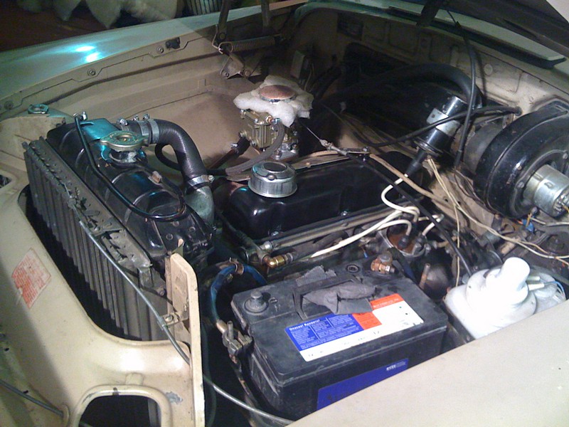

Машина семейная, куплена с новья, стоит почти всё родное кроме деталей без которых нынче трудно адекватно ездить - карбюратор, генератор, современная оптика, собственно и всё...
Динамика вполне приемлимая, просто её затрудняет не очень проворные переключения коробки -вопреки мнению что на руле переключать передачи удобнее, справедливо это наверно для автоматов... ворочить рычагом в динамичном потоке трудно, а так приемлимо.
С современным карбюратором К126ГМ нет провалов в при разгоне - уже радует. Жигулёвский не выдержал никакой критики, отправлен в мусор...

Двигатель первозданный М21, работавший 35лет на МС20 не менян как у большинства бегающих волг на ЗМЗ 402 или УМЗ, а грамотно отремонтирован своими силами, причём КВ оставлен без проточки! просто заменены вкладыши на номинальные -за большой пробег все параметры геометрии остались в допуске! "умели же делать" (с) ...
После перебара давка масла 2атм на хх, на оборотах 4.5, вобщем жив на 100%
переделана система очистки на полнопроточную, с использованием дизельных фильтров.
