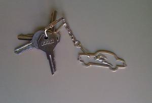

постелил вчера ковры, малёха не до конца, не стал фотать -позже
а пока вот что ещё с коврами прислали
