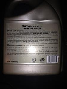

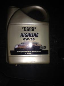

Недавно в гараже проводил ревизию и нашел масло Motor Gold Highline 0w30, которое покупал лет 10 назад, но так и не использовал. Хотелось бы узнать мнение, можно ли его заливать в skoda octavia a7 1.4tsi 140hp MKПП? Канистра не вскрывалась, хранилась в сухом темном месте. Допуск подходит, но пугает возраст. Заранее спасибо

Motor Gold - это регенерированые масла от Pennasol.
Я бы пожалуй не стал его лить в ТСИ (как ввиду ввиду возраста так и ввиду регенерации), а отдал бы соседу по гаражу с мотором попроще.
API SH, не, не надо, вы купили машину за миллион рублей, найдите 2000 руб на канистру современного масла, выбор огромный и лучше 504/507 допуск в этот мотор. 5w30.
