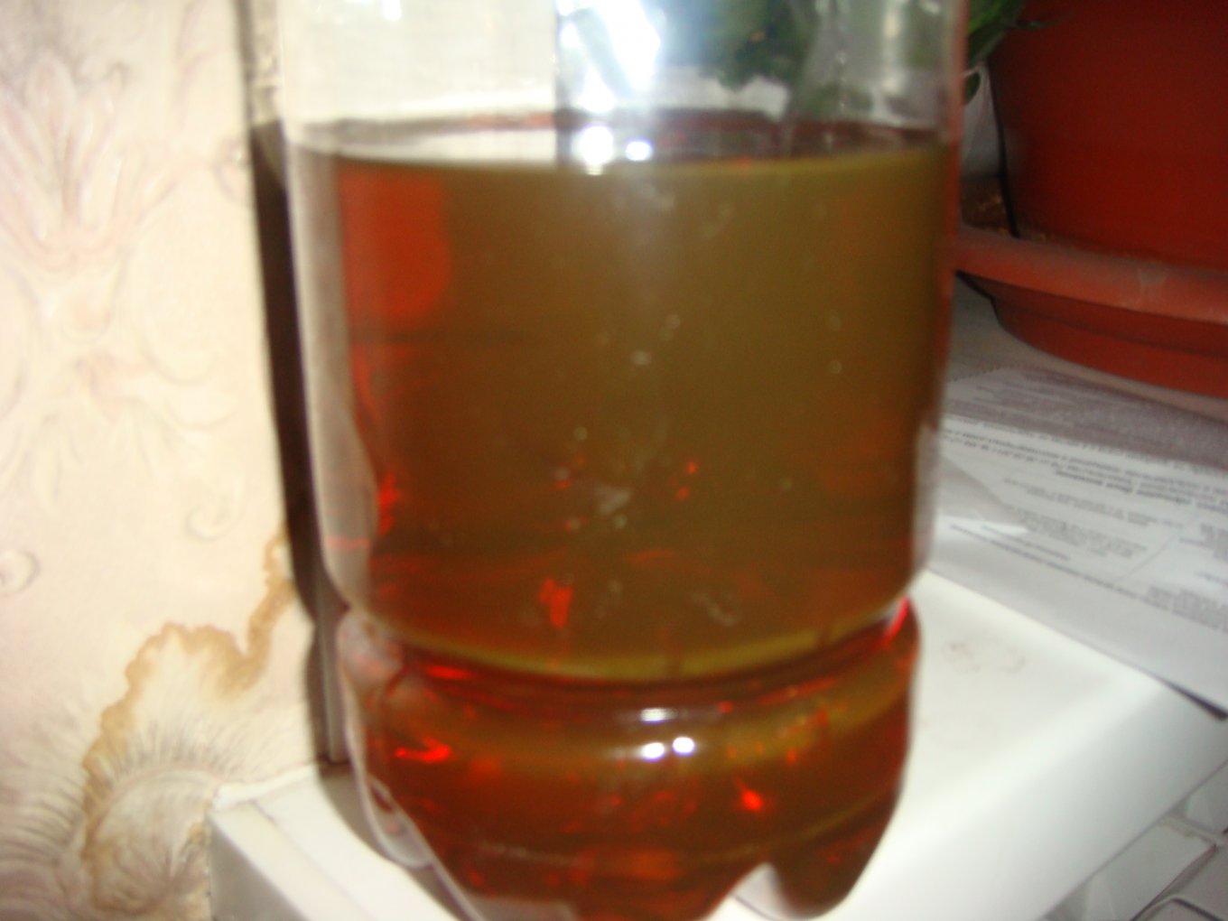

Немного другие ингредиенты :)
ESSO Ultron 5w40 2 литра синтетика
Ravenol VSI 5w40 600 мл синтетика
Shel HX 7 Disel 10W40 2 литра полусинтетика
Это после взбалтывания ! Поставил на батарею. Было интересно если бы кто сдавал на анализы такое масло, свежие и отработку. Или наверно оно все равно в худшую сторону будет уходить.

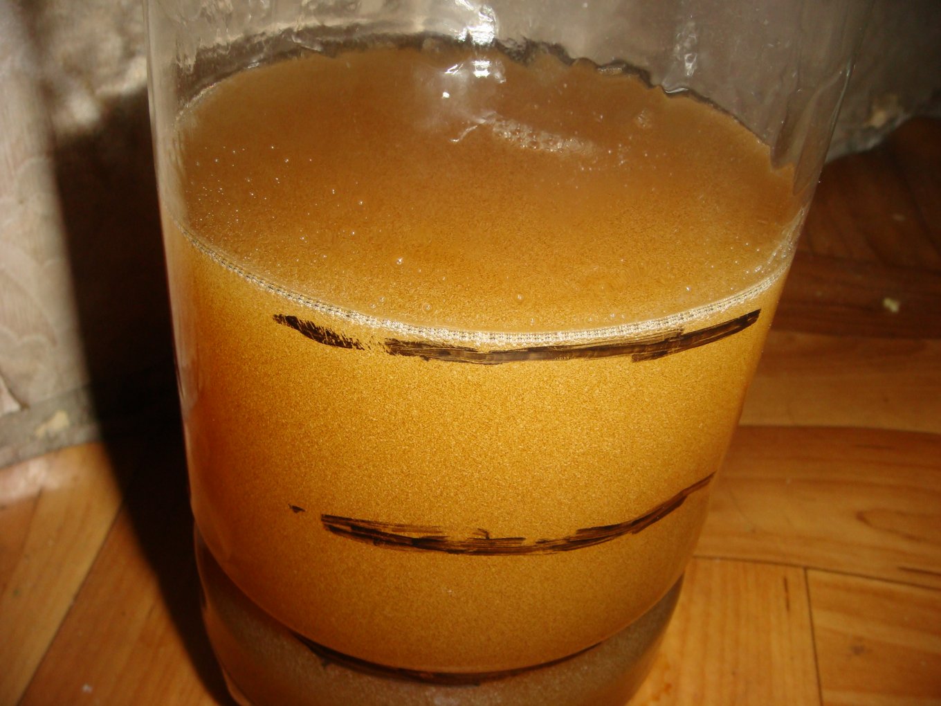

Вот отстоявшейся.

Алтайский мёд :D
Алтайский мёд :D

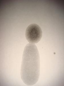

Сделал проверку масла методом «Масляного пятна». Сверху масло сборное Ravenol, ESSO, Shell. Снизу свежее масло Idemitsu. Как видно присадки работают, по чёрному кругу по центру. Воды нету, края гладкие. Хотя не знаю подходи ли этот метод для дизельного масла.
