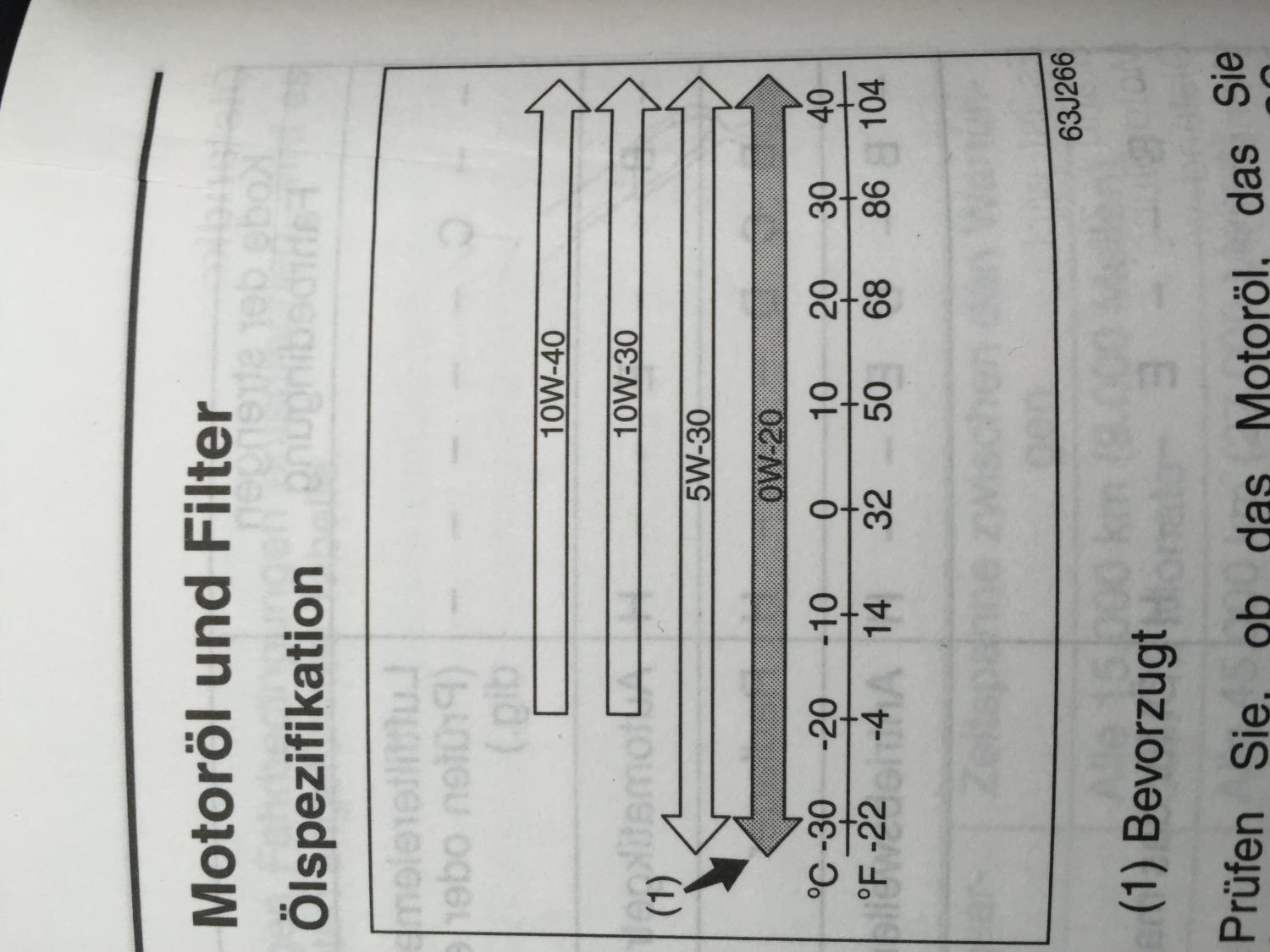

Ярис второго поколения 0w-20 не кушает. 5w-30- это его вязкость. Нулевка идет для двигателей с большей форсировкой, а они устанавливаются на Аурис и выше в модельном ряду.
Неправда, двадцадка идет в этот двигатель, сейчас выложу фотку своего мануала на немецком
Изменено пользователем AndyML
(1) - bevorzugt означает "предпочтительно"
При этом Mobil1 рекомендует в этот мотор 0w-40, которого в мануале нет!
Главное для вкладышей это кв100, поэтому надо ориентироваться на мануал, а не на маслопроизводителей, иначе ловите в отработке медь с вкладышей - это моя теория, которую я подтвержу экспериментально анализом отработок.
