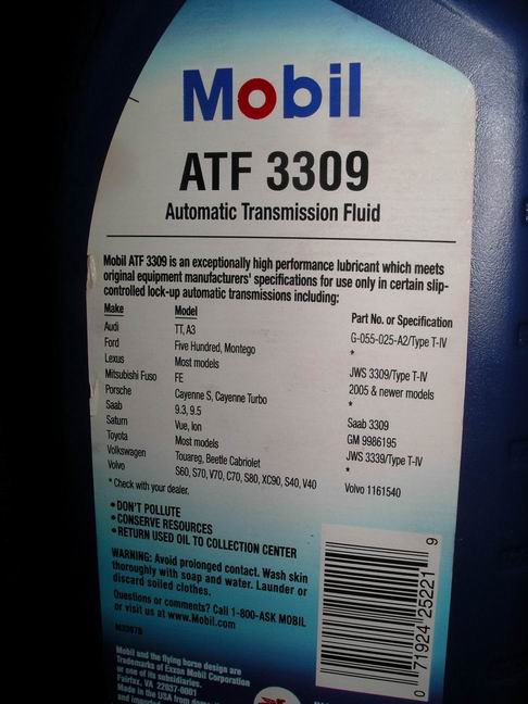

стойте, стойте ! Какое атф 3 ? 3309 туда ! И забудьте про 15000 км. Это сделано для того, чтоб двигатель прожил 100тыщ км гарантии и помер )) короче для европейских покупателей, которым плевать на надежность автомобиля а их волнует только стоимость т.о.

А что такое 3309? Возможность менять через 7500 есть. Но почему Шелл, разве Мобил не лучше будет? Еще подскажите куда,как ища сколько можно сдать на анализ свое отработавшее масло? Если не дорого я бы и сюда результат выложил и для себя уяснил менять ли масло чаще

yrok696 Масло трансмиссионное, например Mobil ATF 3309 для автоматических трансмиссий, соотвтетствующее требованиям спецификации JWS 3309. Используется когда требуется уровень свойств в трансмиссиях Aisin-Warner AF33. Так же может быть рекомендовано, когда требуется уровень свойств Toyota T-III или T3.
