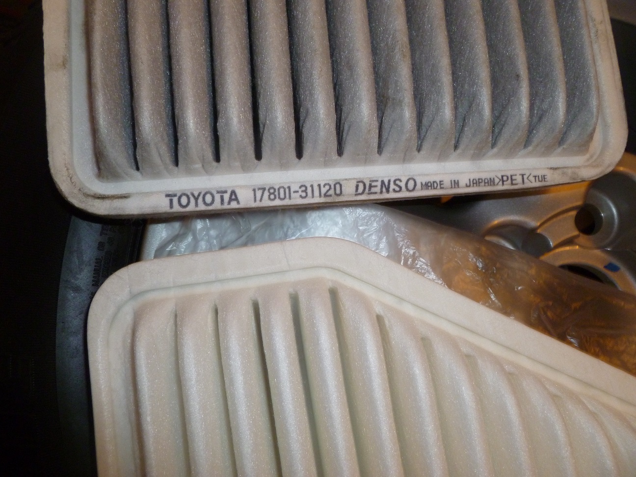

Как отмечал выше был куплен Сибтек на Тойота РАВ4.
Сегодня надумал променять воздушник, достал оригинальный который прошел 11 тык и положил рядом с Сибтеком.
Визуально геометрия сходиться с оригиналом, Сибтек имеет большую жесткость на изгиб, те рамка Сибтека более крепкая и жесткая на изгиб чем у оригинала, Сибтек сделан добротно, приятно в руках держать.
Но я не смог при установленном Сибтеке защелкнуть клипсу (та что со стороны движка - РАВоводы поймут).
Было сделано несколько попыток, но тщетно. Вставил обратно оригинал и поехал в гараж за другими фильтрами.
В наличии были оригинальный и Фортек.
Распаковал Фортек в легкую засунул и все защелкнулось нормально, в душе теплилась надежда что в этот раз руки сделали все правильно, а с Сибтеком нет.
Вытащил из воздухана только что установленный Фортек и стал устанавливать Сибтек вновь - картина та же - одна защелка не защелкивается хотя визуально фильтр стоит на месте.
Остановился на Фортек с Сибтеком буду разбираться дальше.

А че комментировать - не попали в размер. А кто-то жаловался на Фортек. Только не помню больше он или меньше нужного оказался :pardon:

@Dimmy, блин все визуально нормально. Есть и оригинал в наличии и Сибтек (ну не выкидывать же его).
Придется взять рулетку, штангель и все точно проверить измерить.
Мне кажется что верхняя маленькая сторона, та что к водителю либо по толщине больше либо рамка (облой) больше и из за этого весь сыр бор.
Это единственный объективный способ разобраться. Причем сравнить надо OEM vs Fortech vs Sibtэk.
Фортек в авто, его уже не буду вытаскивать, и так вставлял 2 раза когда пробовал в надежде вставить вновь Сибтек.
Могу только сравнить с оригиналом, который возможно тоже подделка :)
Кстати у Фортека та маленькая часть и показалась поменьше как по ширине, так и по толщине облоя (каркаса)

Думаешь, у Сибтэка на заднем дворе стоят все тачки, на которые они фильтры делают, в качестве тестовых образцов? :crazy:
Ну РАВ4 далеко не тот авто, который тяжело найти, в любом городе их просто валом.
Наверняка есть знакомые или друзья товарищи - интересно было бы услышать как у них бы получилось.
Мне новый оригинальный не хочется пачкать что бы сравнить как тот встанет в штатное место.
Вдруг сам оригинал тоже проблематично встает, а Фортек чуть поменьше и в легкую - такую ситуацию тоже не нужно снимать со счетов.
В прошлом году устанавливал сам оригинал и уже не помню как с ним было.
