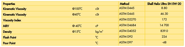

Кстати, скажу по секрету, этот 0W-20 Shell Helix Ultra - полная копия 0W-20 Pennzoil Ultra Platinum ;)
Осталось найти этот Шелл в продаже и не по ценам oem-oil...

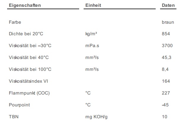

а вот этот Равенол выглядит не хуже, а по вспышке и щелочному (сравнивал с Пензойлом 5w-20) - даже лучше -
Shell Helix Ultra 0W-20
(API SN, ILSAC GF-5, ACEA A1/B1):
RAVENOL Super Fuel Economy SFE 5W-20
(API SN, ILSAC GF-5, ACEA A5/B5):
или я не прав?
Если сравнивал с нашим анализом Pennzoil Ultra 5W-20, то там вспышка 240. И, самое главное, пакет присадок у Равенола вряд ли такой же сильный. А в TDS можно написать что угодно (относится к Равенолу) - например, АСЕА А5/В5 (HTHS>2.9) :crazy:
