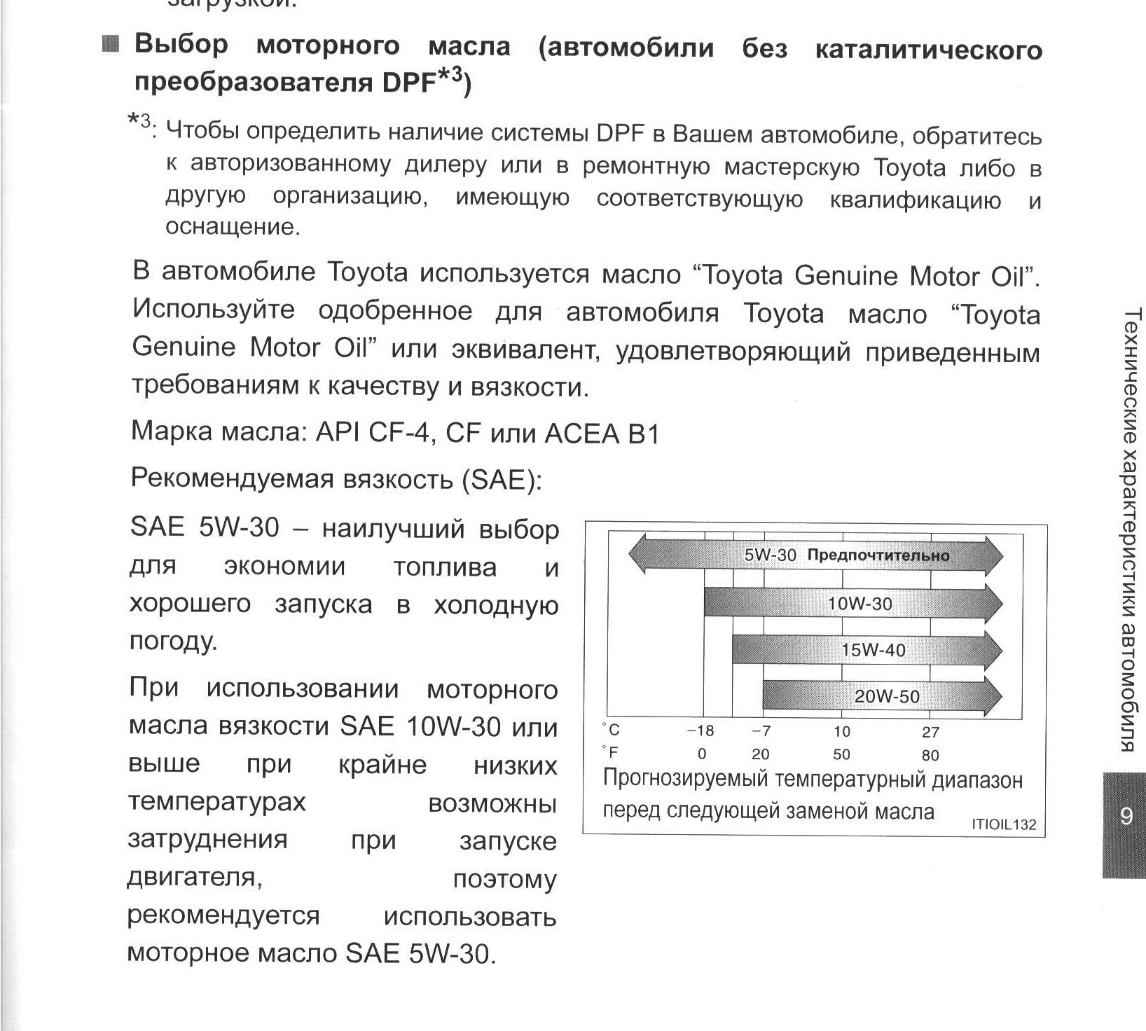

У Вас в мануале написан допуск масла А1,В1 и А5,В5-это маловязкие масла со сдвигом высокотемпературным от 2,9 до 3,2. Так что w40 вязкость никчему. Плохо не будет, а вот повышенный расход топлива, заторможенность мотора обеспечены. И турбина будет страдать от недостаточной смазки более вязки маслом. Если что, поправьте.

а можно посмотреть мануал?
Я встречал вот это
http://www.oil-club.ru/forum/topic/8562-toiota-hilux-2013-30l-1kd-ftv-dizel/page__view__findpost__p__272069
и вот это
http://www.oil-club.ru/forum/topic/12690-toiota-prado-150-dizel/page__view__findpost__p__303305
вязкость там как видишь 20W50, 15W-40.
Но я с тобой согласен я бы туда лил 5W-30. :) А лукойл люкс синтетическое 5W-40 ну разве на безрыбье что дешево и доступно везде - как в случае с автором...

@Andy34, ну вот тоже самое что я и видел - никаких A5/B5 тут нет, и есть 40ки и 50ки - поэтому они не страшны, но излишни - я бы сказал так.
Мне одному кажется, что эти таблички вязкости кочуют в азиатских мануалах вообще левые и никакого отношения к данным двигателям не имеют ?
Всегда есть четкое "рекомендуется 5w-20 или 5w-30" и тут бах, какие-то 20w-50 уже :facepalm:
