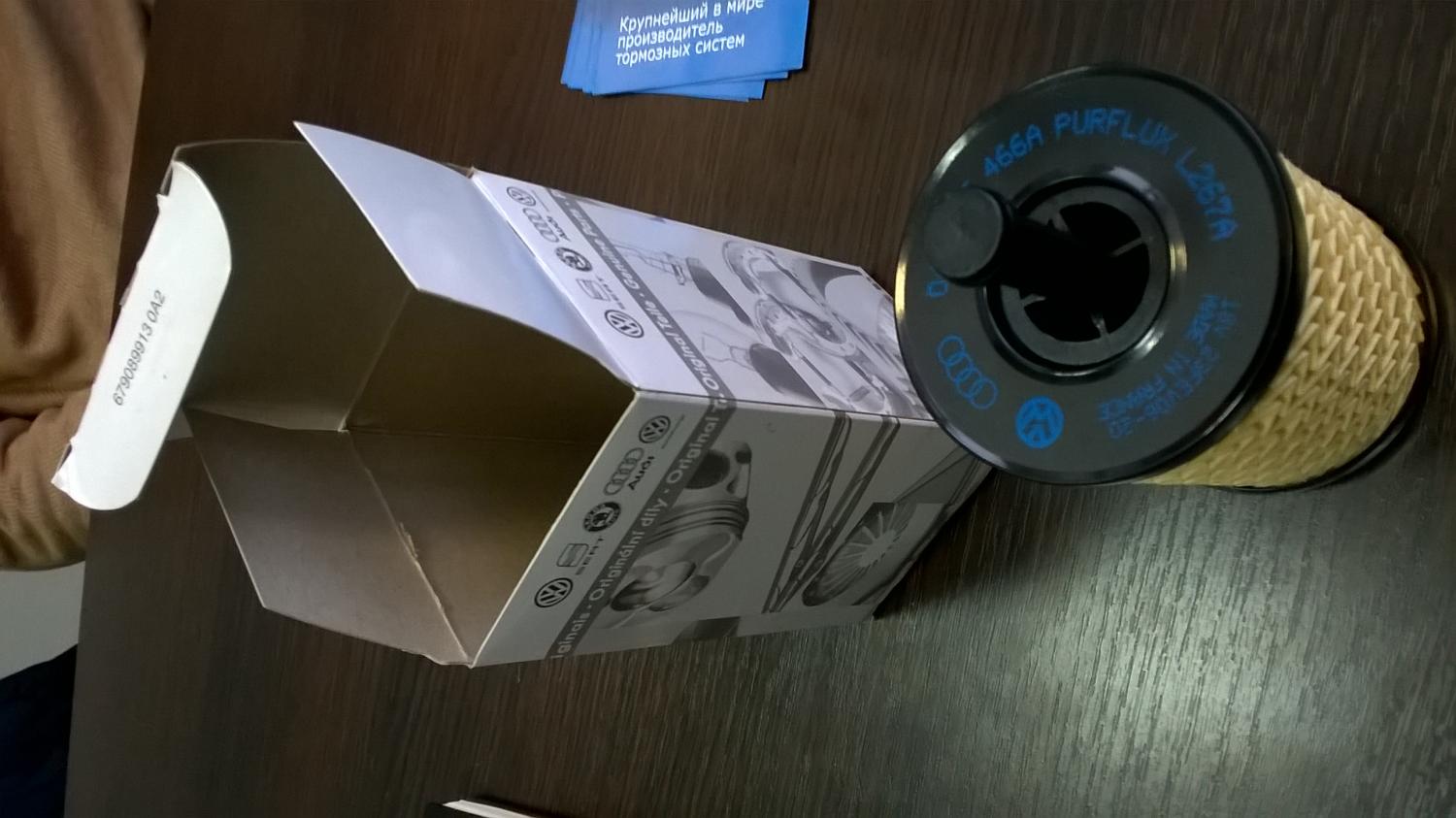

Androy 100 Опубликовано: 26 января 2016 Поделиться Опубликовано: 26 января 2016 (изменено) @ModeratorSigma, Самое бросающееся в глаза- синий !!! шрифт. Соджефи делает лазерную гравировку. Бумага светлая и тонкая. Склеена термоклеем, срез неровный. У оригинала и у Соджефи края ровные, в 2 мм от края соединения след от ультразвуковой спайки бумаги с характерной бороздой. Термоклей на крышках прозрачный,не выступает за края крышек, а должен быть розоватый и полностью заполнять крышку. Укладка бумаги менее плотная. Сам фильтр играет, втулка прокручивается. Коробка по качеству даже лучше оригинальной, чуть ли не картон с ламинированием. Ну и по маркировке, фильтр изготовлен 23 февраля 2006 года!!! Ну как то так. Изменено 26 января 2016 пользователем Androy Ссылка на сообщение

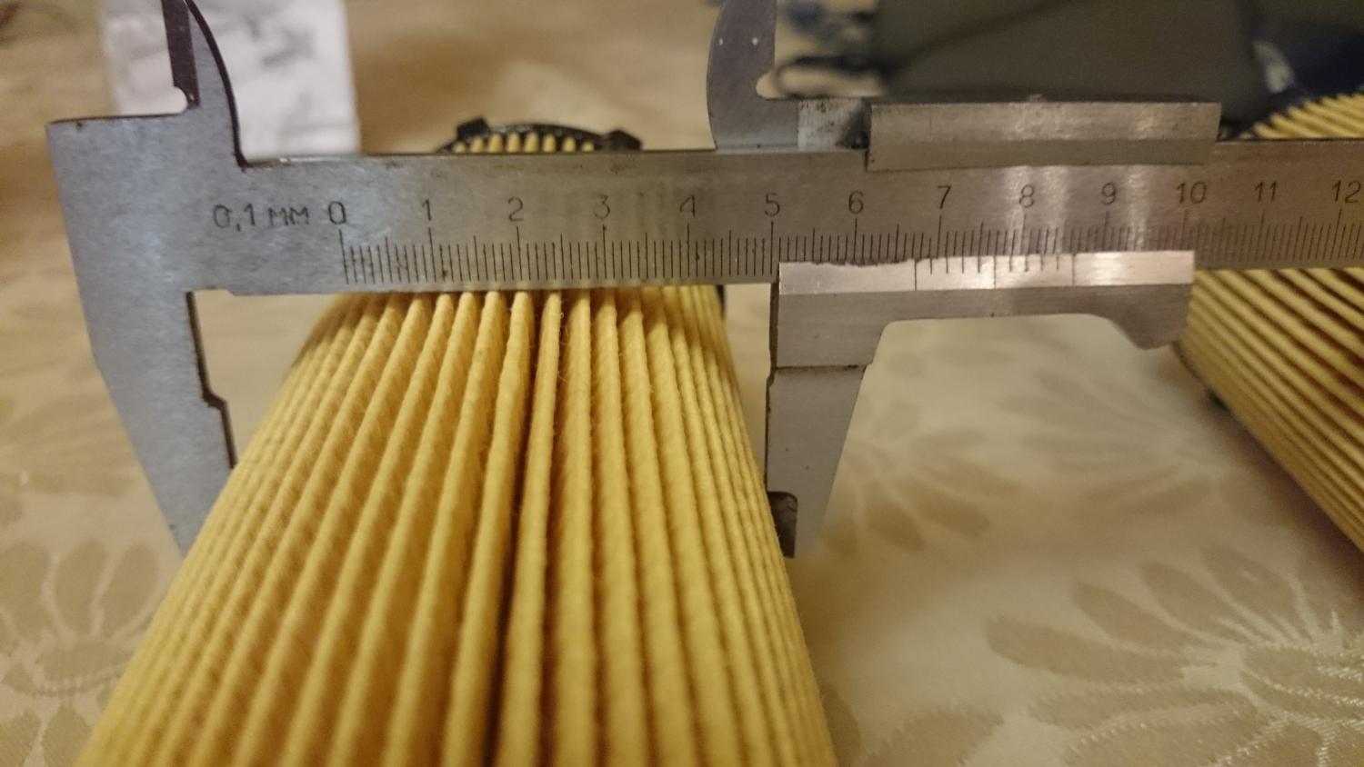

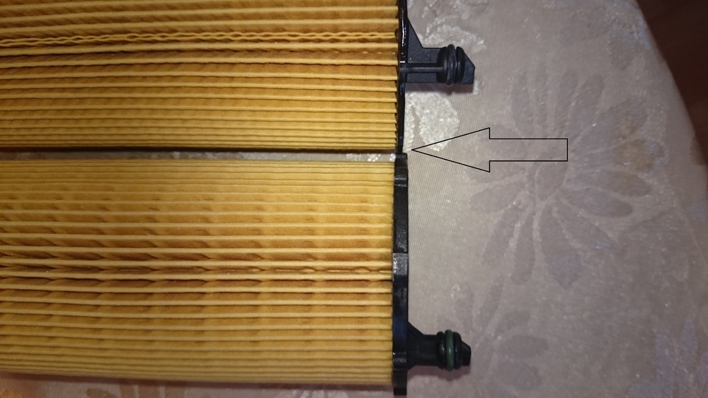

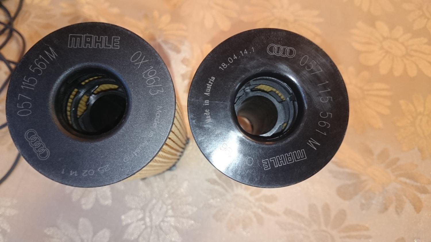

maikl 41 Опубликовано: 17 февраля 2016 Поделиться Опубликовано: 17 февраля 2016 (изменено) купил в exist фильтр кат.номер VAG 057 115 561 M дома был также оригинал. Сравнил, вызывает сомнение, т.к. разница в размере, в материалах пластика и надписях, что скажите? 1. разница в диаметре 2. в материалах пластика3. надписи -разные шрифты4. бумага- поры разница в расстояниях5. цвет резинок6. упаковка-разная полиграфия7. «жопки» фильтров - разница в толщине Изменено 17 февраля 2016 пользователем maikl Ссылка на сообщение
dimcher 80 Опубликовано: 17 февраля 2016 Поделиться Опубликовано: 17 февраля 2016 (изменено) вот тут https://catalog.mahle-aftermarket.com/na/modules/mahleFilter/detail.xhtml?filterId=169137 размеры есть. Наружный диаметр так плавает даже по каталогу что-ли? если не сложно, сосчитайте количество складок. Кажется или шаг разный? Изменено 17 февраля 2016 пользователем dimcher Ссылка на сообщение
maikl 41 Опубликовано: 17 февраля 2016 Поделиться Опубликовано: 17 февраля 2016 (изменено) @dimcher,шаг разный и количество посчитать трудно, т.к. плохо просматривается, тот что у ОД покупал количество складок вроде 12 (полосок) на другом 7 насчитал. на ссылке которой вы дали, диаметр минимальный 71,5 мм а тут 67 мм Изменено 17 февраля 2016 пользователем maikl Ссылка на сообщение
Dimmy 12 236 Опубликовано: 17 февраля 2016 Поделиться Опубликовано: 17 февраля 2016 @maikl, меня смущает левый фильтр с неровной надписью Mahle. И бумага у него выглядит похуже. Ссылка на сообщение
maikl 41 Опубликовано: 17 февраля 2016 Поделиться Опубликовано: 17 февраля 2016 @Dimmy, это вроде как оригинал :( у ОД купил. Бумага это у которого пластик тоньше или толще у основания? Ссылка на сообщение
