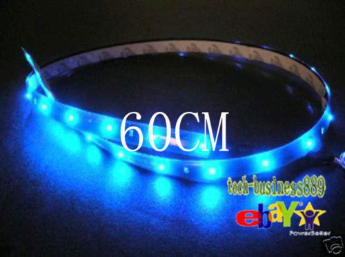

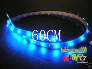

заказал вот такую ленту 60 см оригинального бирюзового оттенка, буду монстрячить в табло.
http://cgi.ebay.com/ebaymotors/ws/eBayISAP...em=190428281757
Зато в цвет попадать не надо.
