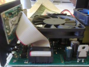

Да. Иногда на ЗУСе попадаются шумные вентиляторы, решается 2-мя способами:
- заменой на бесшумный от старого компа
- внедрением дополнительного 2-го вентилятора
При 2-х вентиляторах, устройство практически не шумит.
3.
Кстати, вытяжку можно и не включать, т.к. газообразования практически нет и нет характерного запаха появляющегося при зарядке другими устройствами
У меня стоит на кухне и при подаче импульса появляется лёгкий шелест от включившегося 2-го вентилятора.
Первый еле еле потихоньку обдувает своё, его вообще не слышно.
В новых корпусах, бывает вентилятор в момент импульса включается и начинает шуметь (как решить написал выше).
Изменено пользователем Nord-west
Вот примерно так (но это ещё в старом корпусе).

Это заплатив столько денег нужно ещё и колхозить самому зус?
Или покупать беруши?
Получается что после сборки зуса ни кто не проверяет его функционал, так что ли?

Нет, любезный, я из породы степенных автовладельцев, привыкших разбираться в устройстве и функционале авто и его агрегатов, Поскольку кроме истерики на свои вопросы ни чего не увидел, то вопросы снимаю, а вот за фотки самодела благодарен, ими интерес к зусу опущен ниже плинтуса..

А чем так не угодил внедрённый 2-й вентилятор ?
Он то как раз на 100% выполняет свою роль, позволяя в +40 спокойно работать ЗУС на зарядке, да и разъём под него предусмотрен на плате..
@Nord-west, подскажи на фото ЗУС-3? Второй вентилятор от чего? Его просто подключить в разъем?
