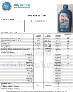

Shell Helix HX7 5W-40 Made in Russia свежее за анализ спасибо всем скинувшимся соконфетникам Обыватель, pavel67, Lior, Kep, fonserg, Dimmy, GAn77, ServiceMen
Масло заявлено как: API SN/CF; ACEA A3/B3, A3/B4; JASO SG+, допуск MB 229.3; VW 502.00/505.00; Renault RN0700, RN0710, GM LL-A/B-025
1) Масло удовлетворяет стандарту SAE и может полноценно называться 5W-40
2) Вязкость при 100С = 14.52 сСт - погуще аналогов (чаще встречаются масла с вязкостью 13.5-14 сСт), что хорошо для любителей масел с вязкостью побольше для якобы лучшей защиты
3) Щелочное число = 10.32 - высокое щелочное число, что говорит о хороших моюще-нейтрализующих свойствах масла
4) Кислотное число = 1.81 - низкое кислотное число, что хорошо - есть запас для роста
5) Зольность сульфатная 1.21% - невысокая, что немного удивляет, если учесть, что тут сульфонаты Кальция
6) Вязкость имитации холодной прокрутки стартером CCS при -30С = 5830 мПас - типичный результат для густого масла: запуск при -30С будет обеспечен
7) Содержание серы = 0.415 - говорит о пакете присадок под MB 229.3 на сульфонатах Кальция
8) Масло содержит органический Молибден для снижения трения и, следовательно, износа и расхода топлива. Противоизносные присадки ZDDP на основе соединений Цинка и Фосфора. Сульфонаты Кальция в роли моющих и нейтрализующих присадок.
Вывод: хорошее масло, которое производится на российском заводе Shell в Торжке. По многим параметром оно практически идентично НХ8 Synthetic, хотя пакет немного не доложен (скорее всего, нарочно). Его можно смело лить в отечественный автопром и иномарки, в которые не прописаны малозольные масла. (Описание Dimmy)

Оно?
Вроде бы все совпадает... Отклонения от небольших вариаций от партии к партии...
Но пара любопытных моментов есть:
1. ZDDP менее жирный, а сера выше;
2. CCS похуже, хотя такие скачки допустимы;
3. Ca меньше на 500 ppm, а щелочное выше!
похоже, просто на другой (более дешевой) базе сделано и том же пакете.
Да, жалко рр, вспышку и НОАК не посмотреть... Глядишь, что-то прояснилось бы.
Интересно, что мы серу в маслах 229.3 выводили из большого количества ZDDP и Ca. А тут все на уровне :unknw:
и из базы и из ZDDP и из моющего пакета. Здесь один и тот же не очень новый пакет присадок как в HX8 5W-40 - сера оттуда, не от базового масла. Нормально.
Тогда получается, что на 99% это то же самое, что НХ8 5-40 из Торжка. Признаков более дешевой базы не вижу.
