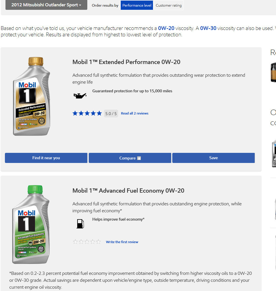

Моторы Мицу 4B1x и созданы под 0W-20
Вот статья разработчиков мотора: Mitsubishi 4B12.pdf
Вот рекомендации Mobil в 4B11:
А вот американский мануал 2016 г. в Outlander:
Тем более ездит девушка... :)

Берите 0w20 Idemitsu Zepro 0w20/Shell Helix Ultra 0w20
5w40 вообще лишнее в этот двигатель.
