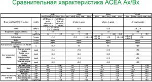

Напомню причины выбора - 1) наличие допуска 913с или A5/B5; 2) высокий для 913с HTHS=3.4 (которого нет ни у одного другого масла этих допусков)
Обкатываю...
Но, мысль ведь не стоит на месте и мешает одному месту находиться в спокойствии :rolleyes: А может есть что-то еще более оптимальное?
Одна из любопытных идей, которая обсуждается среди владельцев LR, - использование масла Mobil 1 ESP Formula 5w30.
И вот почему: 1) наличие у данного масла как бы "спасительного" для сохранения гарантии допуска ACEA C2, который указан в инструкции Discovery как возможная альтернатива маслу WSS 2MC-934B (правда это указано для версий автомобилей с DFP, без DPF в инструкции сказано - строго 913с или A5/B5. Но не смотря на отсутствие DPF во всех российских Дискарях все ОД упорно льют на ТО Кастрол C1 которое есть 934B :crazy: );
2) хорошая база масла ПАО + эстеры, бвязкость при 100гр 12 против 10 у A5/B5 (т.е. не водичка), ну и все тот-же достойный параметр HTHS=3.58. Ну и в целом мобил ESP одновременно соответствует 229.51, который гораздо строже и более защищающий чем экологичный и энергосберегающий 913C или A5/B5.
Низкий TBN у мобила мыслю не должен пугать при интервале замены 6500 км.
Интересно услышать мнение форумчан по данному вопросу - лучше ли будет работать и защищать мотор масло Mobil 1 ESP 5w30 против любого другого масла 913С/D или A5/B5 ?

@Horn, совсем забыл об ELF Evolution Full-Tech FE 5w-30 C4, HTHS не менее 3.5; зольность у этого масла, как у масел С1; TBN почти 7.5

А спецификацию АСЕА посмотреть? Неа? Не судьба?
Не может Mobil ESP иметь A5 ни по HTHS, ни по TBN
Может с 5W-30 Mobil1 EP спутали? ;)
