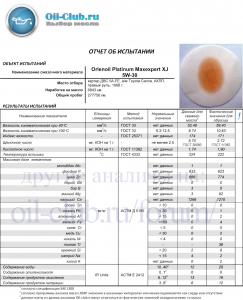

Orlenoil Platinum MaxExpert XJ 5W-30 отработка на Toyota Carina после 6843км.
Orlenoil Platinum MaxExpert XJ 5W-30 отработка на Toyota Carina после 6843км. масло испытывалось в рамках акции OrlenOil "Масло за отзыв"
Масло: Orlenoil Platinum MaxExpert XJ 5W-30 4л.(акция на данном ресурсе)
Автомобиль: Toyota Carina 1998г 5А-FE АКПП правый руль
Общий пробег на одометре: 277 756км.
Пробег на масле: 6843км.
Моточасы: не измерял
Израсходовано топливо: приблизительно 497л.
Доливка масла: долил после 3000т.км. 350мл.до верхнего уровня, перед сменой было практически так же как и после доливки.
Присутствия отложений в двигателе До: Шлама нет, все покрыто красным лаком.
Автозапуск: не использовался
Предпусковые подогревы: 2-3 мин. перед поездкой при температурах ниже -5 г.(ноябрь)
Период эксплуатации:лето(конец август)-осень(ноябрь) 2014г от +27 до -14
Срок эксплуатации:3 месяца
Топливо: Бензин Лукойл 92
Режимы: 60% трасса, 40% город
Фильтр масляный:Nitto
Фильтр воздушный:Mann
Объем заливаемого масла: 3 литра
Отбор масла: через сливное отверстие середина слива в новую полиэтиленовую бутылку 1л
Что было до этого масла:Mobil Super 3000 X1 Formula FE 5W-30(не знаю сколько, от старого хозяина), ZIC A Plus 5W-30 (4500км),LM Optimal 10W-40"(2000 км, помыть), Petro-Canada Duron Synthetic 0W-30(5500км), Татнефть синтетик 5w30(6000км)
Промывка промывочным маслом: не делаю - в картере остался несливаемый остаток старого масла.
Orlenoil Platinum Maxexpert XJ 5W-30 Toyota Carina 6843 km _UAO BASE_.pdf
@skorp777, а что тут считать, ты анализ посмотри там титан появился как новшество, сейчас начнет появлятся в каждом втором масле. Пакет присадок это конечно.
@Вадим_69, т.е, вы считаете, что титан не только в КЕНДАЛЛЕ И Мобиле,а еще и в Орлен-ойле в качесвтве штатного присадочного комплекса? Подождем других отработок. Может быть, в Карину раньше Кендалл заливали, а титан к деталям прилип, а теперь вымывается.
Думается, многовато ppm титана для "прилип". У Pennzoil Ultra вообще всего 2 ppm, но тоже во всех анализах прослеживается. Видимо, новые рецептуры от Infineum...
P.S. А чего на вы? ;)
Надо отметить, что и сам движок в неплохом состоянии. Был у меня Т.Спринтер с 5А, там любое масло после 5000 ум начинало резко угорать, т.е.сдувалось.
Оффтоп
Все-таки так и осталось загадкой, откуда тут Магний. В Татнефти его нет.
ХЗ может реально с машины натерло? Hobbit не делал вроде другие анализы.
