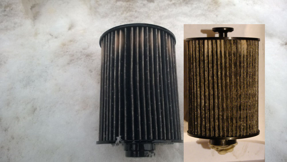

Сегодня заменил топливный фильтр тонкой очистки. Пробег 15 000км.
Из них тыщ 10 по-любому на Танеко. Остальное Лукойл, немного ГПН (литров 150-200, не больше) и около 50л "Рога и Копыта".
надо ещё сказать, не менее 2000км на Лукойл-франчайзинг. Об этом я узнал уже по приезду, фирменных АЗС в Тюменской области кот наплакал.
Что могу сказать, результатом не доволен. Предыдущий фильтр (хз какой пробег) был чёрным лишь по низу на 1\3. Эта часть находиться в стакане, там отстойник.
Более того, заглянув внутрь, а там хрени разной на дне.
Даже не знаю на что грешить, на Лукойл, ГПН + Рога и Копыта или Танеко.
Из-за смешного бака нет возможности ездить от АЗС к АЗС ТАТнефти.
Странно, у меня предыдущий нормального цвета был, чуть темнее чем новый, 20т.км прошел на Танеко/Лукойл. Правда левых и франчайзинговых азс не было.
У тебя как будто гудрон какой то, или мазут.

Не поленился, сходил в гараж, сфоткал такой же фильтр после 20 000 км
P.S.  Фильтр у тебя "левый".

Прошлый понизу на 1\3 таким же был.
Да вроде как  не левый. fleet guard. Высохнет, таким же будет. А вот степень их загрязнения разная.
Посмотри на толщину фильтрующего материала. У тебя, похоже, простая тонкая бумага, ИМХО.  Если не трудно, сделай фото фильтрующего материала покрупнее и разрежь его и сними внутреннюю поверхность.

На эту тему уже копьев переломано. Родной он, просто такой сам по себе.
Доп.фильтр не лишний.
Просто где-то бодяги ливанул. В самом фильтре внутри грязь.

Если там есть заветная надпись, то это еще ничего не значит. Неужели ничего не видишь?
У меня есть предположение, что в моем фильтре грязь распределяется в объеме фильтрующего материала, а в твоем вся лежит на поверхности.

В моём фильтре вся грязь внутри, снаружи он только тёмный. Дохрена грязи, но внутри.
Сколько там, 2мкр? Вот сколько мог столько и задержал частиц на эти мкр
Мы говорим про разное "внутри". То, что ты называешь внутри корпуса, оно все равно находится снаружи фильтрующего материала. Открой сливной краник и промой эту гадость.  Меня интересует внутренняя часть фильтрующего материала.

Видно же невооруженным глазом, что толщина фильтрующего материала у тебя как минимум в 2 раза меньше.
Предыдущий фильтр был точно таким же, только пробег неизвестен и был грязным по низу.
Это, конечно, железный аргумент в пользу подлинности фильтра. Предыдущий хозяин использовал левые фильтра, а раз ты такой спец по форумам Cummins, то должен знать к чему это приводит.
