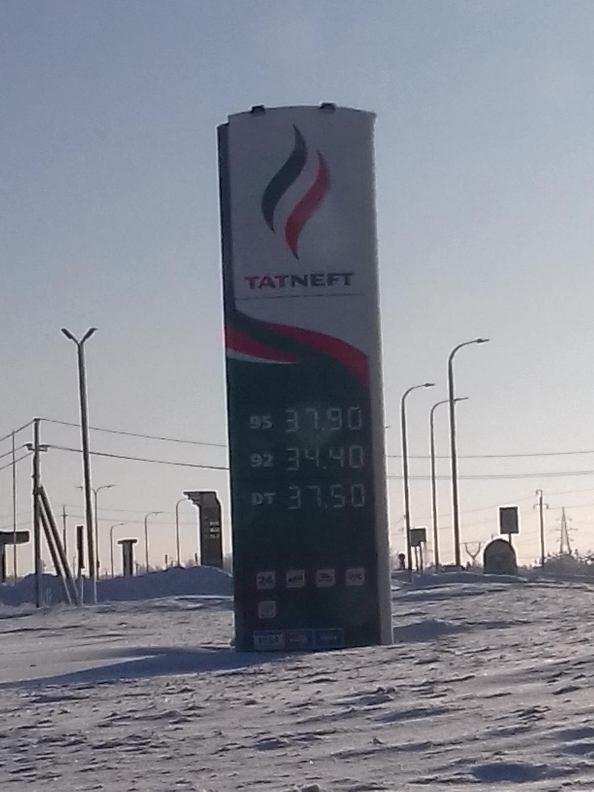

 вот у нас цена дт танеко
В москве 37.10руб я сегодня видел пока максимум!
Эх, а ведь еще летом в Татарстане заправлялся по 33р с учетом карты.
А теперь в Татарстане по 37р без учета карты!
Московский регион стремится за ними.
ИМХО:  Пока дорожать больше не должно!
P.S. зато паспорта стали появляться "фирменные" как и хотел Finik!
Изменено пользователем koler2
В Реутово проспект Мира-на стелле цена 36.20

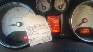

Заправляю автомобиль только на Татнефти, АЗС №510 (Самара ул. Гастелло 35Б). Есть фото чеков.

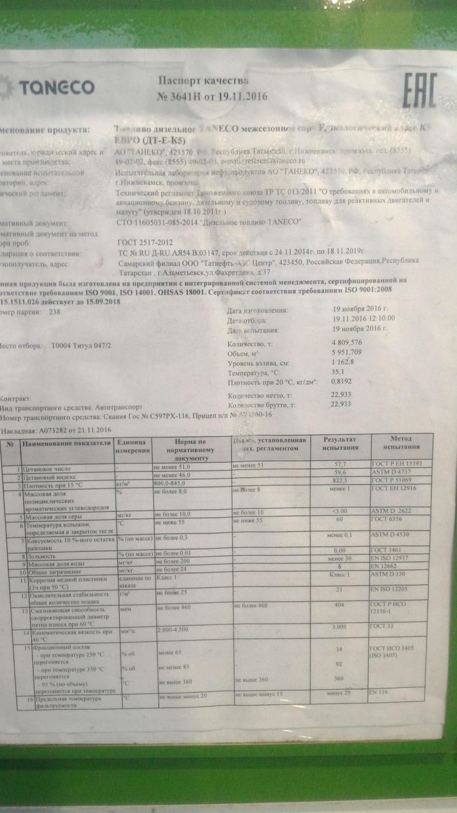

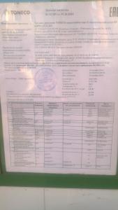

Чтобы не было вопросов когда, где, что и сколько заправлял, выкладываю фото чеков и паспортов последних 4-х заправок:
1. 23.10
2. 19.11
3. 02.12
4. 15.12
Почти 2 года уже там заправляюсь, очень удобно для меня расположена заправка, нет очередей в сравнении с Лукойлом. Никогда не было такого и вот опять )) мда.
Весьма опечален, пока что вернулся на лукойловский ЭКТО дизель.
Смешение в баке с летним исключено, т.к. каждый раз остается в баке литров 5-7. 15-го решил залить полбака, т.к. обещали, что привезли свежее зимнее топливо (по паспорту ПТФ -46, вот только обманули.
1. 23.10
2. 19.11
3. 02.12
4. 15.12
Помутнение надо посмотреть!
Есть 2-я страница паспортов?!
