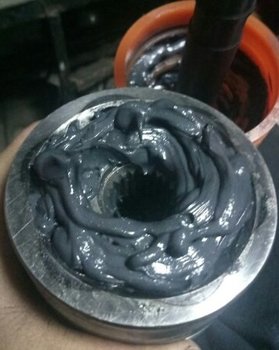

В прошлом году по причине замены гранат всю смазку в приводах, наружных и внутренних гранатах, заменил на CV2.
По забытой уже для меня причине на одной из гранат был применен неоригинальный хомут, который ослаб и смазку за зиму выкинуло.
Буквально на днях получил оригинальный хомут. Сдернул пыльник. Свободной смазки в узле не было, только на самом валу и гранате.
Смазка посерела, но не стала жидкой, консистенцию сохранила.
Влепил туда 200гр все той же CV2, зажал хомутом пыльник и на этом остановился.
В прошедшую зиму машина ездила при -40+, пыльники целые.
По износу будем смортеть.
P.S. гранаты китайские linx, пыльники оригинал.
Изменено пользователем 9398907
