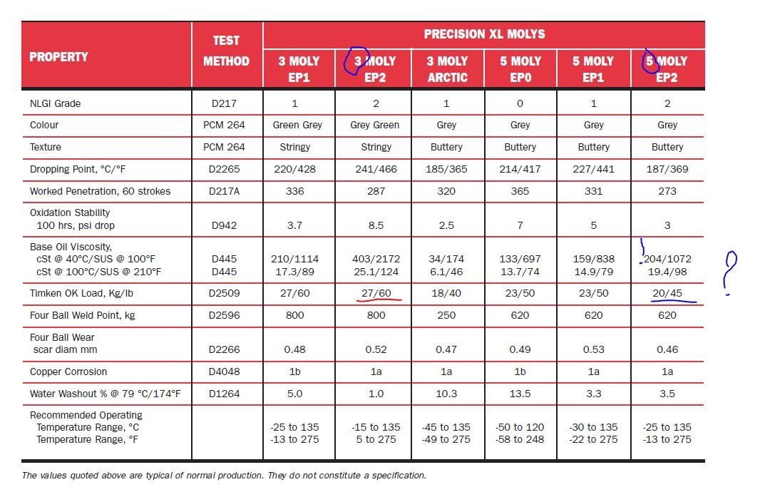

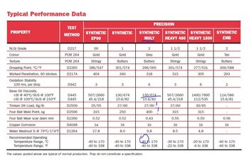

Насколько удачен выбор PETRO-CANADA PRECISION XL 3 MOLY ARCTIC (арт.PXL3AC30) ?
У нас зимой морозы -38-40 часто (неделю запросто), -40-42 бывает, ниже довольно редко
44 минуты назад, Олег03 сказал:
Ба какие люди, я вас знаю?

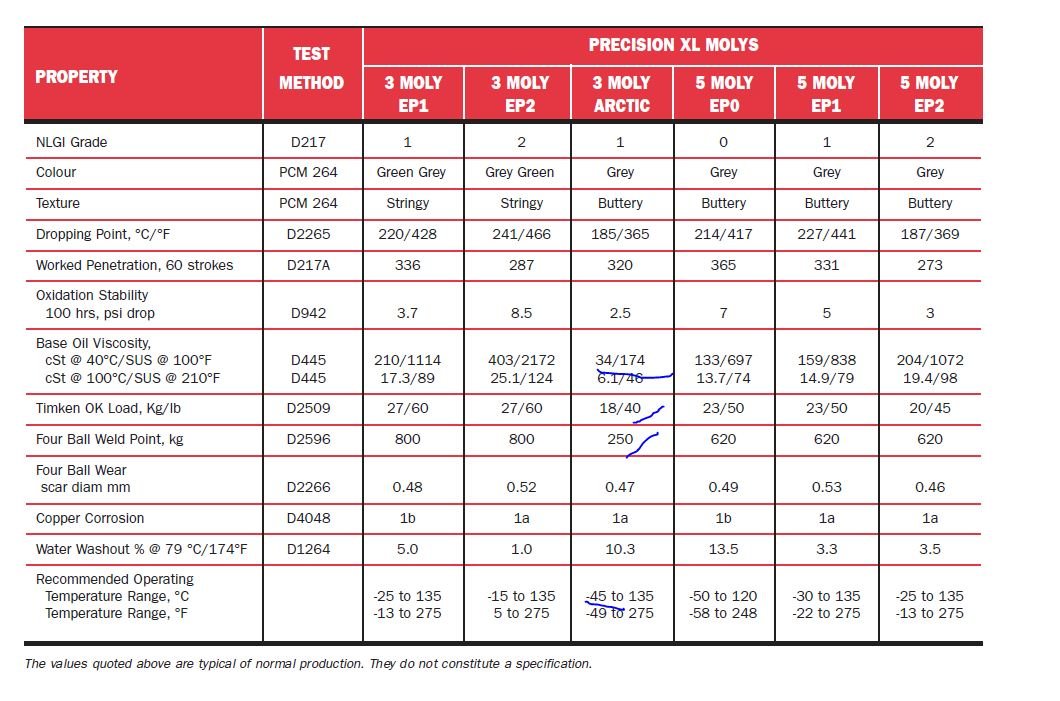

Я считаю только на зиму. Вязкость очень маленькая, тимкен маленький, ЧШМТ маленькое, консистенция 1. Это все искупительно только в морозы, когда и вязкость будет держаться выше, и консистенция загустится и общая морозостойкость искупит тимкена и ЧШМТ.
На самом деле очень интересная история.
У петроканады есть две смазки. консистенции 1.
Одна адекватной вязкости и нагрузки. От -40.
Другая всего на 5 градусов ниже, но там и вязкость и нагрузка никакая.
Кто бы мне объяснил, в чем цимус.
Вернее я конечно догадываюсь, что при условных -35 куда как бодрее будет арктик (иметь существенно ниже вязкость  и сопротивление сдвигу). Но вопрос насколько разогревается ШРУС. Если при активном движении он разогревается хотя бы до 0 градусов при -40 снаружи, то разница по вязкости между ними будет существенна только при страгивании и наборе температуры.
Зато просто синтетик вполне себе круглогодичная (хотя и консистенуия маловата, всего 1), и вполне себе отличные показатели.
Процент же молибдена в них одинаков.
Вот, сам для себя открыл кандидата для покупки в ШРУС.
