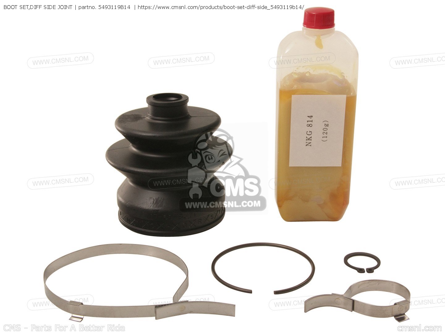

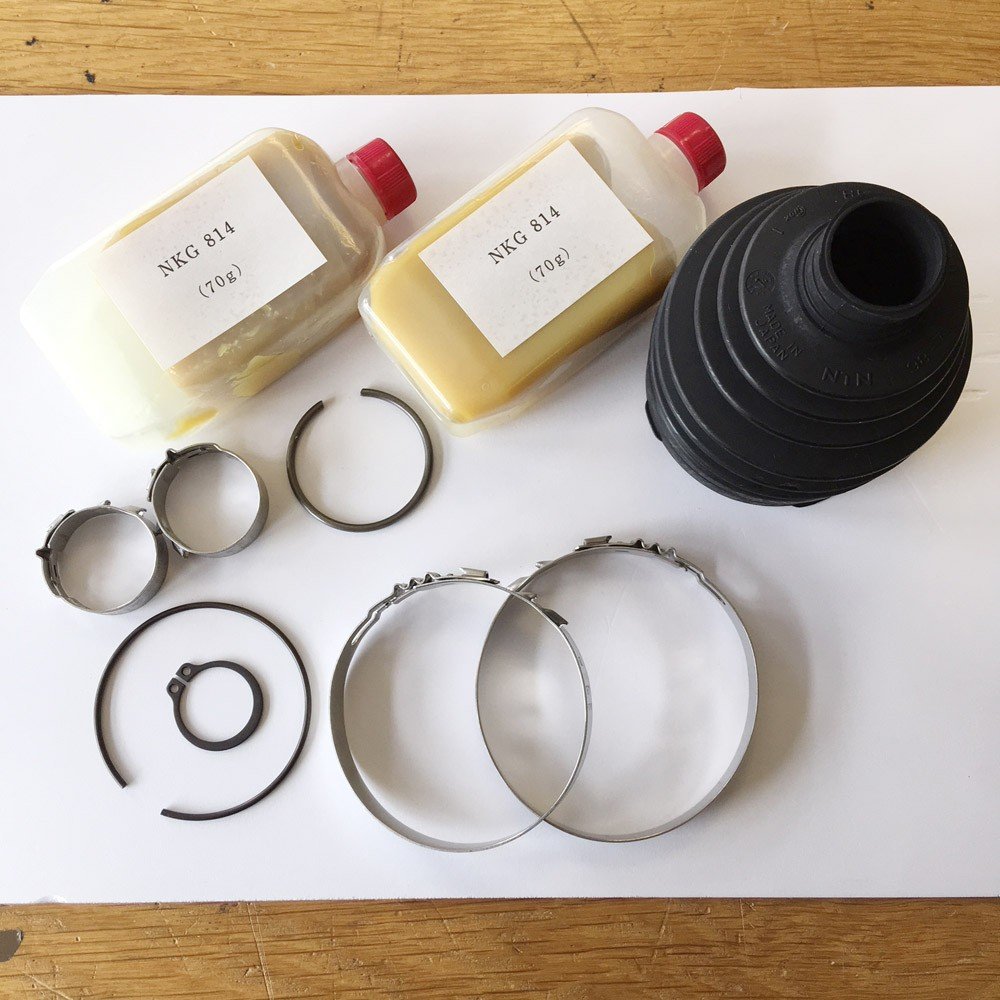

А нехило так маслице из нее сбежало... коллоидная стабильность никудышняя походу.
Для шруса это роли не играет вобще никак,но все же
Vasek555 А ведь точно, такую лужицу дало...фото с интернета, черт его знает может морозили многократно. NKG 302 который я в руках держал был, тоже был с маслицем но крайне немного. В теории даже для CV joints aka ШРУС такое является негативном фактором (размягчение отвержение загустителя?). Или идея в том чтобы давать максимальный bleeding чтобы улучшить смазывающую способность. Или просто загустителя зажали в рамках оптимизации затрат:)
yorker Там и на первом фото тоже такая же картина - я сразу не заметил. Видимо производитель смазки не парится на эту тему - "если в шрус то можно забить на коллоидную стабильность":pardon:
Vasek555 Если бы только на это, они еще на 'чистоту смазку' болт конусный кладут, была статья на эту тему, где проверялись свежие смазки, с хранения и поработавшие на примеси т.е. мусор посторонний, так самые чистые оказались с узлов, прямо с завода уже какой то мусор попадает, при хранении кальций сульфонатные умудрились вообще воду набрать из воздуха.
Другие фото, в основном масло стабильно 'течет' ( и это за 4-5 К руб за рем комплект) хотя опять таки в теории полимочевинные смазки  наоборот позиционируются как более стойкие к хранению без ухудшения хар-к.
