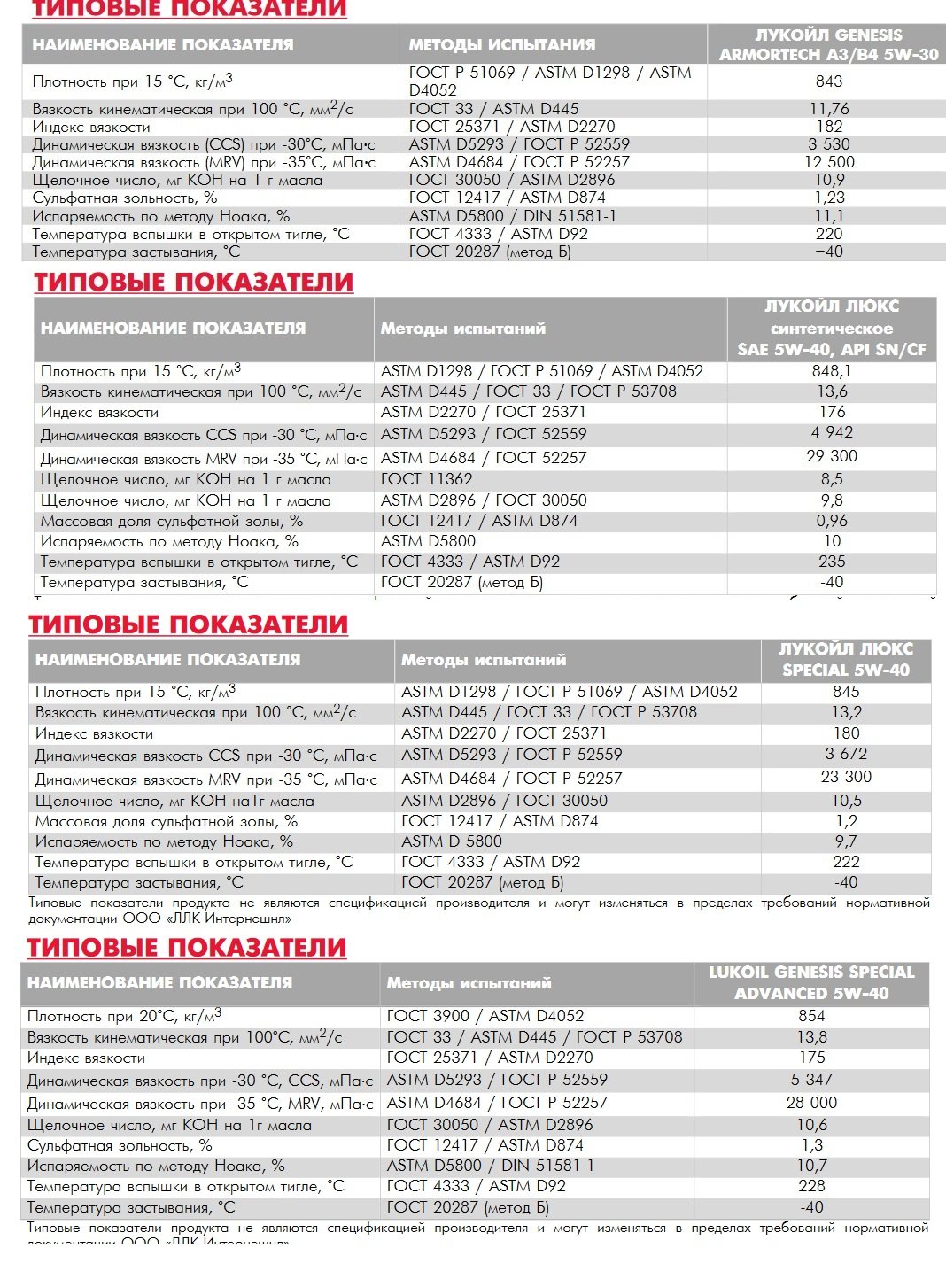

29 минут назад, igorianm сказал:
А разница только между а3 и а5 по вязкости получается...вообщем без поллитры не разберёшь..
Разберешь! Как вариант на зиму с естерами побаловаться в 40 ку - но это другая история не каждому интересная и не очевидная.
но в форумном анализе не меряли ССS у 5W30. Но охотно верится учитвая множество анализов Люксов, Армотеков, Дженезисов у кот с низкотемпературными все в порядке - не жалеет Лук своего VHVI-4.
з.ы.  Типовые  показатели  продукта  не  являются  спецификацией  производителя  и  могут  изменяться  в  пределах  требований  нормативной  документации.
