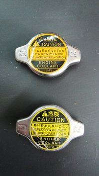

11 мая 20188 г Два месяца назад залил себе в Suzuki Grand Vitara XL7 антифриз Neste XLC. Пробка на радиаторе стояла Тойотовская оригинальная, т.к. родная расчитана на 1.1 атм, а Тойотовская на 0,9. Подходит четко. Кто ездит на Витарах круглых, тот знает, что на родных пробках бывает рвет радиатор. Так вот, вчера открываю пробку- а резинки в ней сожрало. Пришлось поспешно купить новую пробку, слить XLC и залить Esper.
11 мая 20188 г Скорее не сожрало, а потянуло от нагрузок и температуры. У меня так в своё время в кранах прокладки деформировались с горячей водой. А когда XLC заливали она выглядела ИНАЧЕ? Изменено 11 мая 20188 г пользователем Barmaley
11 мая 20188 г 37 минут назад, Barmaley сказал: А когда XLC заливали она выглядела ИНАЧЕ? Да, резинки были нормального размера. По крайней мере внимания к себе никакого не обратили. А здесь снял крышку, и сразу в глаза бросилось. Новая крышка одевается легко, старую чтобы поставить на место и повернуть нужно приложить усилие. Раньше такого точно не было. Посмотрим что на новом антифризе будет. Изменено 11 мая 20188 г пользователем Accept2

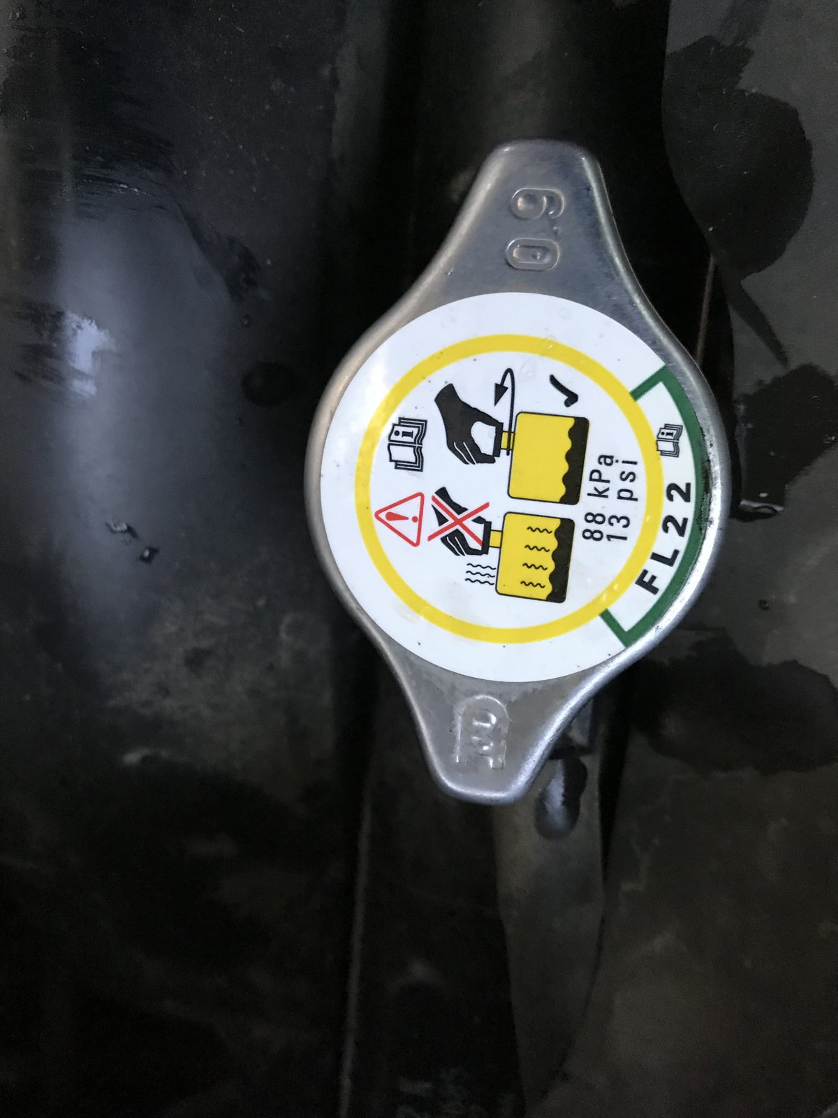

12 мая 20188 г В 10.05.2018 в 13:55, Barmaley сказал: Скан можно или фото этой части мануала? На крышке радиатора надпись FL 22. Можно заменить на концентрат от TCL Power Coolant (PC2-CG) ?
12 мая 20188 г 4 минуты назад, solyasha сказал: Можно заменить на концентрат от TCL Power Coolant (PC2-CG) ? Esper - РОДНОЙ антифриз, что льётся в Японии на эту машину.
12 мая 20188 г 1 минуту назад, Barmaley сказал: Esper - РОДНОЙ антифриз, что льётся в Японии на эту машину. Артикулы для заказа есть?

14 мая 20188 г В 12.05.2018 в 17:20, Barmaley сказал: Esper - РОДНОЙ антифриз, что льётся в Японии на эту машину. Почему родной? FL22 это маздовская крышка
14 мая 20188 г В 11.05.2018 в 13:32, Accept2 сказал: Два месяца назад залил себе в Suzuki Grand Vitara XL7 антифриз Neste XLC. 2 SerV Изначально речь шла про это...
14 мая 20188 г 1 час назад, Barmaley сказал: 2 SerV Изначально речь шла про это... Это справедливо только для завода santana motors (который делает витару и джимми). Возможно есть разница в материалах (эластомерами) между япошкой и испанкой. Тем более года берут своё.
