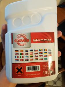

Коды концентратов BASF:
Glysantin G40 - 4014439000162 (1,5 L)
Glysantin G30 - 0401443910589 (1,5 L)

Купил Glysantin G40 12++
Везде остатки 12 года.
Я так понимаю в Германии не выпускают больше G12++
