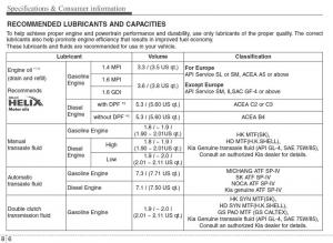

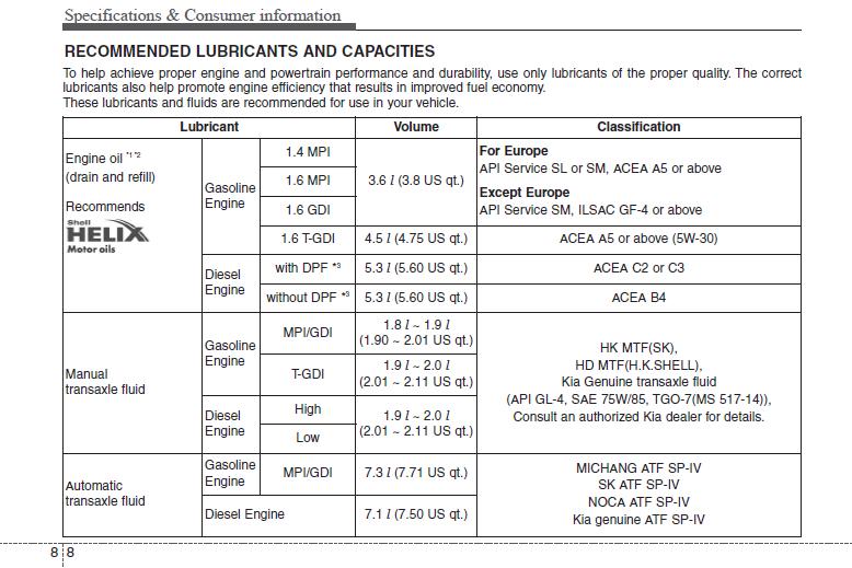

Vetall, ваша страничка мануала для обычного Сида (атмосферного)... 1.6T-GDI там нет...

А как написано в вашей книжке на Сид? Там разве отдельно указан турбированый GDI?
Это страничка из мануала на английском, найденном где-то на просторах сети... С машиной давался бумажный мануал на русском... Содержание идентично!

Vetall, опять же 1.6GDI, то есть обычная атмосферная Гамма с непосредственным впрыском...
У меня 1.6T-GDI! Турбовый двигатель! Не атмосферник... :facepalm:
dreamer21 - да вобщем без разницы, с турбой или без - требования то по сути идентичные - АСЕА А5.
