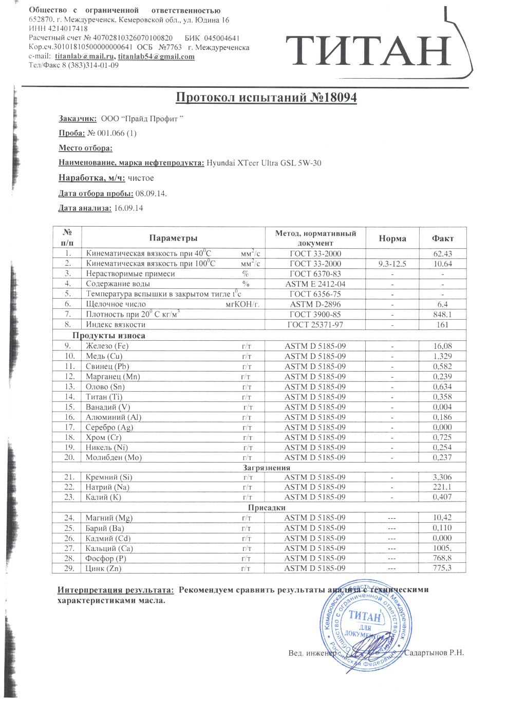

Жаль конечно нет таких параметров как температура застывания, NOACK, Вспышка, Зольность, Сера итд. Но в целом видно что еще одно хорошее азиатское масло API SN ILSAC GF-5, изготовлено на стандартном Кальциево-Натривом пакете.
железо то откуда ? отработку видимо залили в канистру ))
, от Титана ;) У них такой анализатор.
Я как то строил такую теорию. У нас тоже железо 1-2ppm очень частое явление, масло даже просто от бочки, цистерны, труб итд при разливе может железа мизеры накопить.
Если Кальция тут 1000 ppm, то откуда такое щелочное? Бор? Снова опечатка?
Не-е-е. С Fe тут косяк какой-то.
Изменено пользователем Dimmy
там же еще натрий дополняет кальций, но я согласен цифры какие то непривычные, это бы масло да прогнать у нас...
температуру застывания не замеряли?
-36С наверное уже увидел в другой анализе этого же масла

В других тестах этого масла указывалось что молибден-0, а в этом тесте он присутствует
