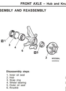

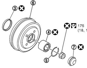

2 часа назад, Perch сказал:
установка стопорного кольца замком вверх (патамушта так легче), а в мурзилке указанно замок только вниз иначе не будет уплотнения сальника подшипника от влаги. Оказывается оно не только стопорное кольцо, но ещё и брызгоотражатель.
Ну это из области догадок.
Я вот тоже считаю, что надо зазором вниз и сам так ставлю.
Но в моих сервис мануалах везде нарисовано вверх.

7 минут назад, Obormot сказал:
  Показать содержимое
1906168306_Screenshot_20191225-1557572.thumb.png.1efc1fdd9bdb343c079d56efbd06aee4.png
У вас нарисовано.
А в моей мурзилке, как оказалось, указанно
"Внимание ...замком вниз, а если нет, то нет уплотнения сальника подшипника".

Перечитал - и не написано в мануалах про зазор.
В ноуте:
Задавите прессом с усилием 5 тонн, поставьте стопорное кольцо.
В икстрейле первом:
Задавите прессом, потом добавьте ЕЩЁ 5 тонн, потом покрутите туда сюда чтоб оценить лёгкость вращения.
Установка стопорного кольца вообще не упомянута, наверное считается, что "это же очевидно".
Его снятие и осмотр на предмет повреждений упомянуто.

А можно марку, модель, год, а ещё лучше страничку мануала?
Прям интересно.
5 минут назад, Obormot сказал:
Прям интересно.
Марка, модель в подписи. Год 2004.
Мануал без проблем, но не сейчас, на отдыхе. Хотя поищу.
Нагуглил мануал, чото там вообще ничего не написано про стопорное кольцо.
Нарисовано зазором вниз, да.
Но стоит оно между подшипником и внешним сальником, то есть уже внутри ступицы.
Если вода проникла сквозь сальник, то как зазор ей помешает проникнуть дальне к подшипнику?
Деться-то ей некуда.
Obormot Это модификация до 2000 года. Подшипник без встроенных сальников. С 2000 года сальники в подшипнике.
Я имел ввиду стопор зазорлм вниз там, где он установлен снаружи стапичного подшипника с интегрированным сальником.
Зазор позволит воде, снегу и грязи свободнее стекать вниз мимо сальника.
Не прям спасение, но наверное немного поможет.
Ну чисто интуитивно мне так кажется.

2 минуты назад, Obormot сказал:
Кстати,  на данной фото стопор не оригинальный. Оригинальный, перекрывает зазор между металлическим пыльником и внешней обоймой по всей окружности, кроме разрыва в нижней части.
