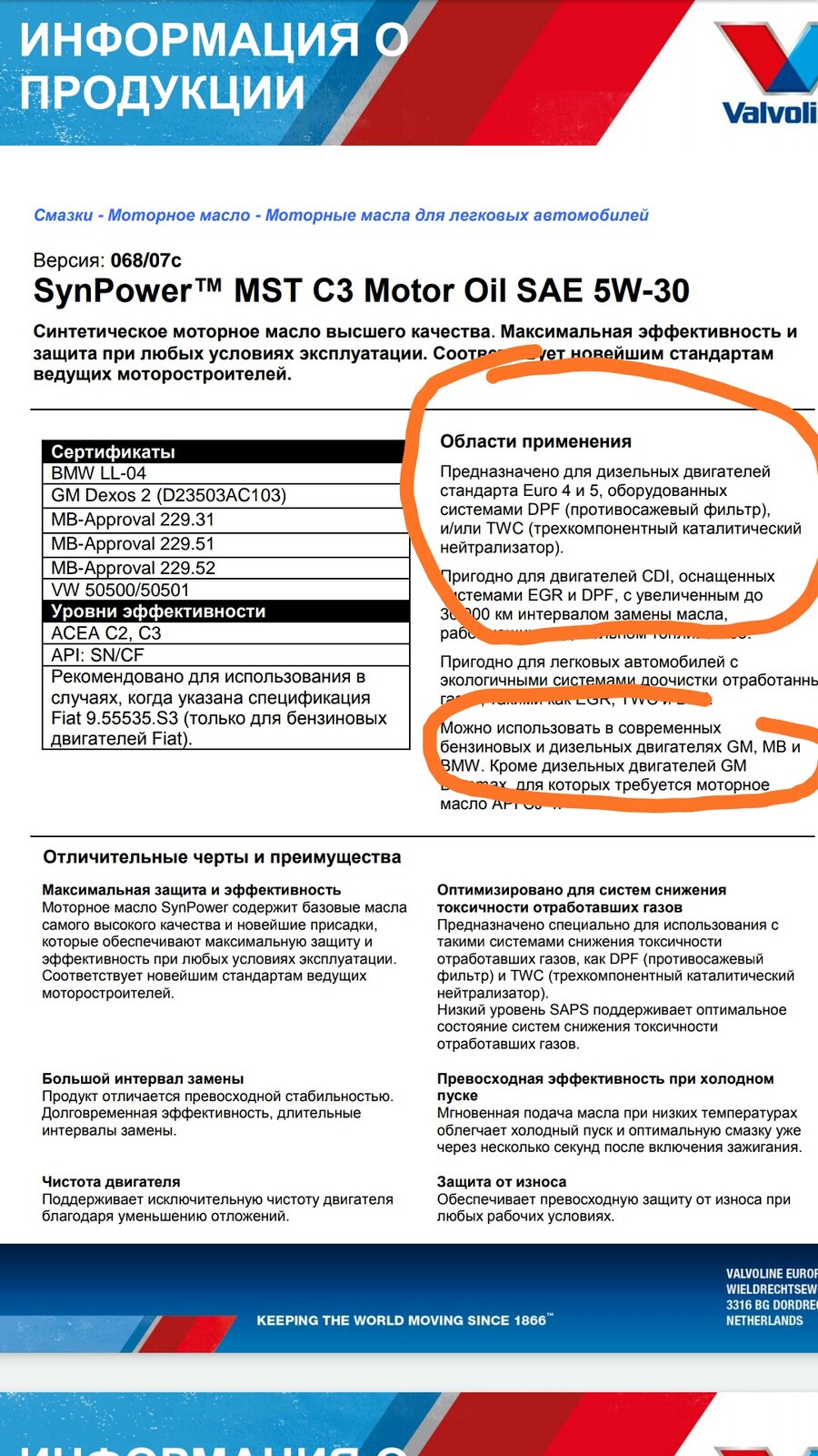

Valvoline SYNPOWER MST C3 SAE 5W-30 можно ли заливать в бензиновый двигатель с турбонаддувом заранее не ознакомился и уже еду на этом масле
Изменено пользователем Ignasio
Ignasio можно конечно
EVO_VII Спасибо за возможность получить ответы профессионального уровня. В вопрос  о масле VALVOLINE SYNPOWER MST C3 5W-30 по описанию масло предназначено для дизельных двигателей ,  не ознакомившись перед покупкой приобрел это масло на мой бензиновый двигатель турбо Субару 2003, тесть не из новейших технологий . Сейчас еду на этом масле, не будут ли проблем с эксплуатацией ? Пробег 142.000.
