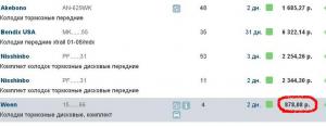

Кстати, Ween - тоже совместный проект голландцев с Toyota. Неплохие колодки. Кто-нибудь пробовал?
Кидайте ОЕМ номера свои
Поищем!!!
А магазины типа экзиста разве не выдают такие аналоги?
У меня оригинал - 4605A557
Акебоно -AN650WK
Адвикс -SN776P
Правильно?
Ween - Неплохие колодки
Судя по цене в Экзист - китайское изделие. Даже очень демократичный по цене Акебоно в два-три раза дороже.

Выбор огромный на EXIST, но японцев в нем нет. Псевдояпонцы есть, но не буду их очернять)
MINTEX - бренд TMD. А TMD была как раз выкуплена NISSHINBO японской.
Изменено пользователем grebiv81
Я тоже слышал про WEEN как про проект Тойоты. Они выставлялись на МИМС в Москве несколько лет назад
Но что внутри за такие деньги??? Скорее всего какая то подделка
