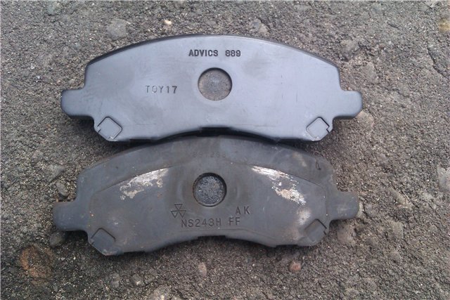

Не могу разобраться, в чем отличие Адвикс SN889 от D1N048?
Да однако одно и то же..
Фотки в сравнении с оригиналом
Да одно и то же..
Я на нижнем фото вижу разную высоту накладок, разные пропилы. Соответственно, нижняя на фото колодка, установленная взамен верхней будет выходить за стандартный размер тормозной дорожки тормозного диска. А если дорожка на диске впритык - колодка будет за его пределами.
Нормально всё будет - лансероводы уже не один комплект Advics SN889 износили :crazy:
Там есть на диске ещё свободное место для маневра, притыка :facepalm: нет.
Можно ещё по этим погадать ;), похожи на оригинал или нет.
Ну и ещё один оригинал на Ланса MZ690186 - очень похоже на сами знаете что :pardon:

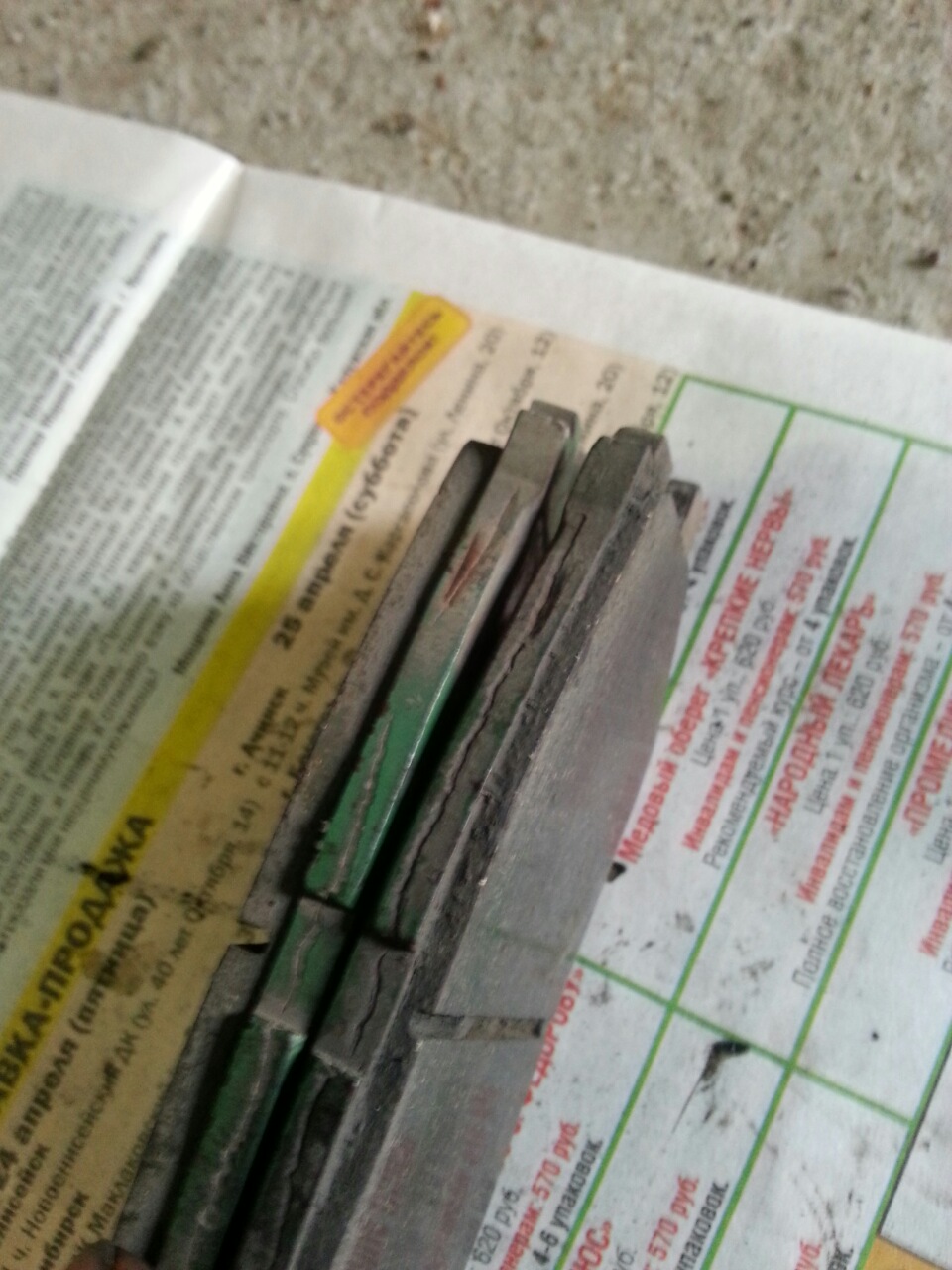

Решил просто отписаться. Ставил Nishinbo передние на Harrier. Поменял по причине того, что закис поршень в суппорте и из-за этого стерлась одна из колодок практически до конца, пока я это заметил. Прилагаю фото другой пары, где суппорт был в порядке. На мой взгляд, прошли бы еще тысяч 30 минимум. Пробег на момент замены - 93000 км., на мой взгляд очень достойно. Диск не сожрали.
аналогично.... такой же износ за 80-85 тыс км....
А вот у меня жесткие очень. И при торможении скрежещут. Может быть, и хороши, но для более суровых дисков. Remsa тоже на Цивике очень грубо работали и пылили, хотя вроде бы именитый бренд.
Такой ресурс подтверждает их жесткость.
да, наверное, зеленые они были - PF-1322 )
