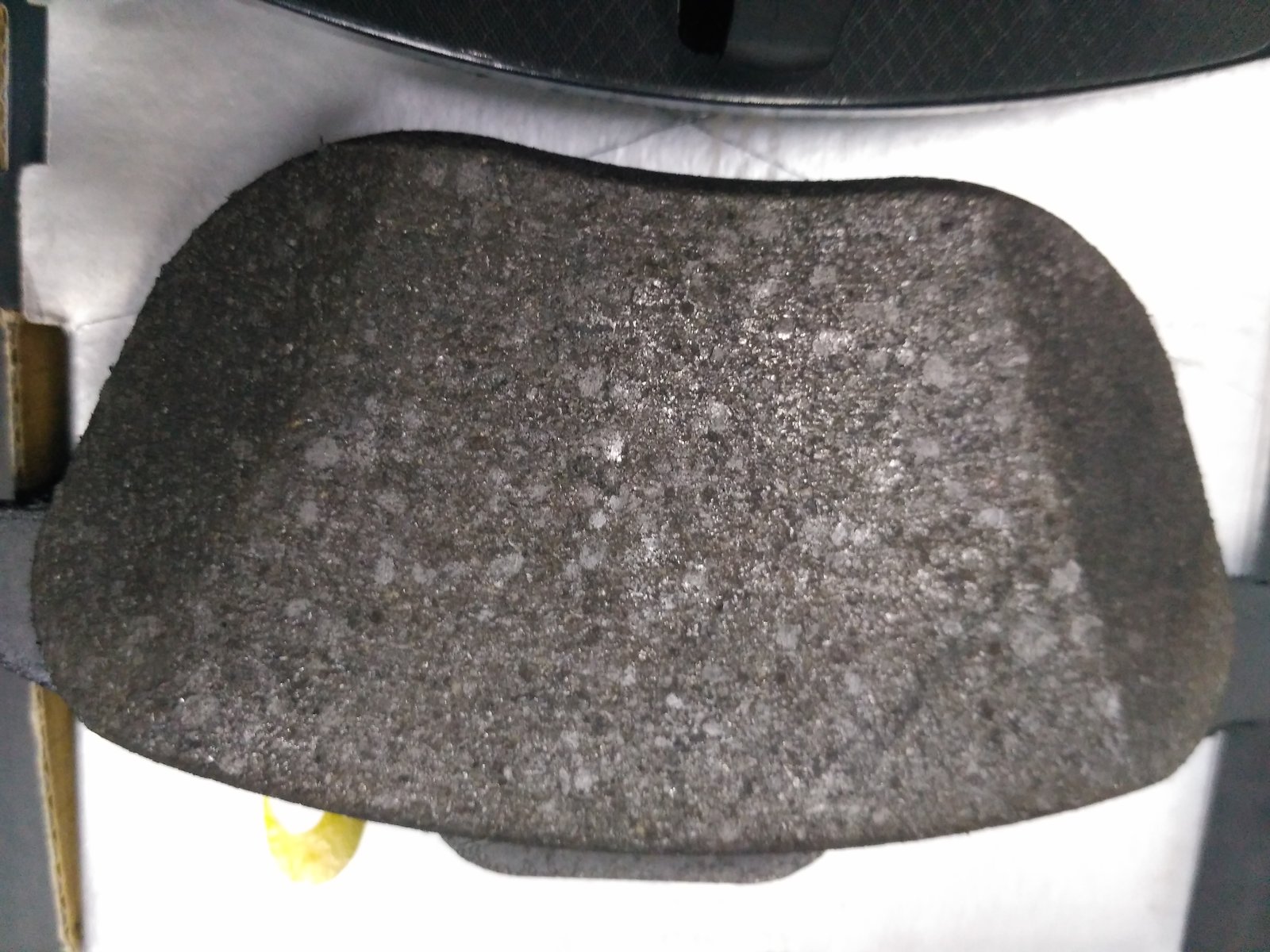

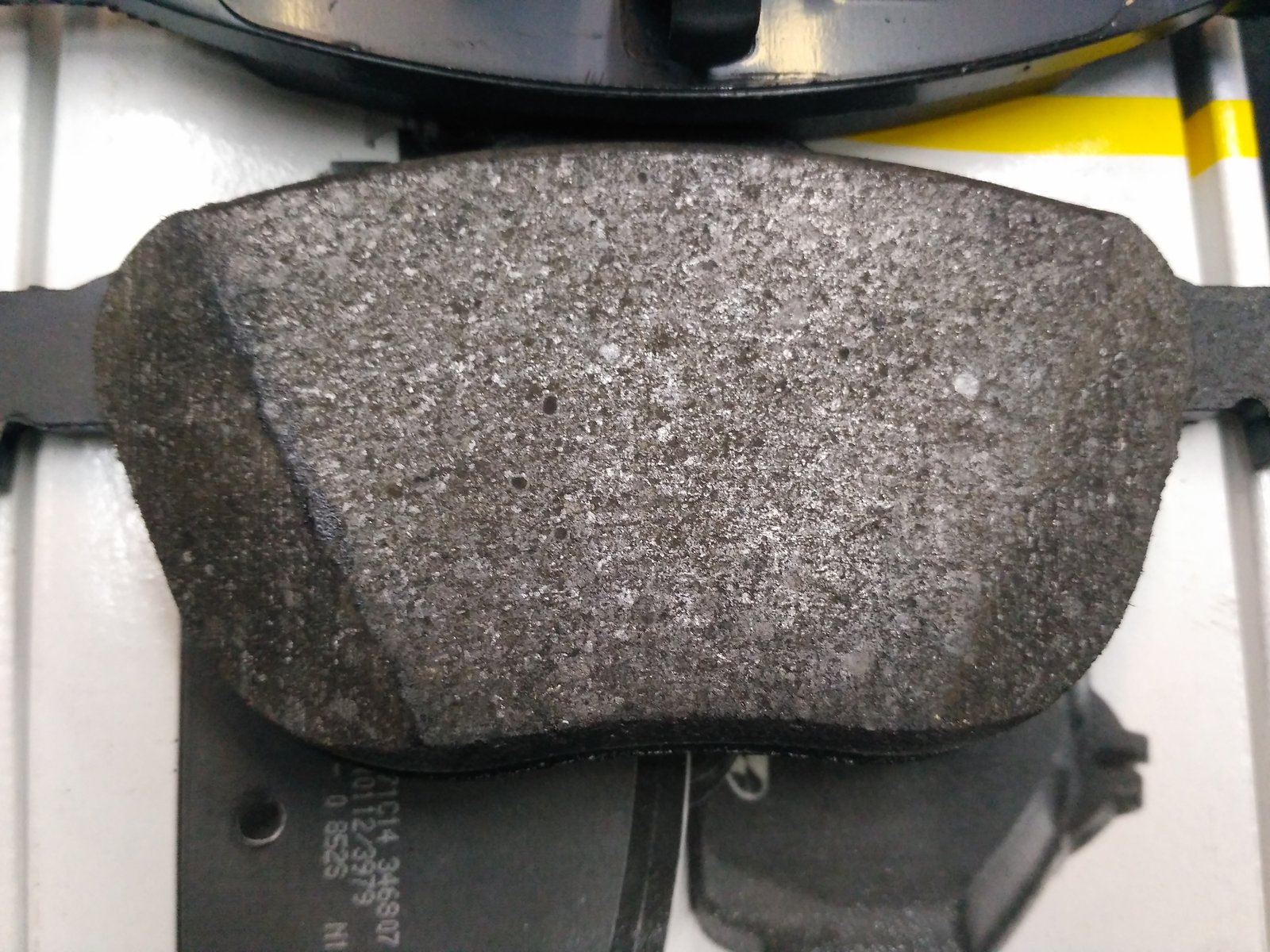

Если надо могу сфоткать Ремсу и Роуд Хаус.
11 минут назад, sanchezz сказал:
Надо! На фотках интересно рбочая поверхность состава - если цвет, структура одинаковы то разыне названия это маркетинг - выбирать любые, какой цвет коробки и наз. больше по вкусу) По возможности комплектацию коробок если можно для полноты картны.
Только колодки должны быть под одну модель авто : напр ФФ2 и Мазда 3 одинаковые колодки, системы АТЕ. Есть в продаже и РЕмса и РодХАус.
Заранее спс!!!
Изменено пользователем Booth
Только что, Booth сказал:
Надо! Только колодки должны быть под одну модель авто : напр ФФ2 и Мазда 3 одинаковые колодки, системы АТЕ. Есть в продаже и РЕмса и РодХАус.
Заранее спс!!!
В понедельник сделаю, есть на работе и те и другие ,на чпокус 2.

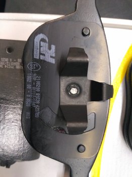

23.08.2018 в 21:07, Booth сказал:
Заранее спс!!!
Road House  в старой упаковке.
sanchezz
Благодарю за беспокойство. Не стал дожидатсья фото, уже седня заказал те что дешевле и чье название больше нравится :D - по большому счету разницы нет. Так и знал что одно и то же почти, только материал термошумопластины отличается - хотя видел на фото в инете с одинаковым материалом -видимо от партии и даты выпуска зависит.
21 минуту назад, sanchezz сказал:
Вот, я и грю, точно.  Кстате год выпуска судя по фото 18-й не старая занчит. Может в этом году поменяли.
:beer:
