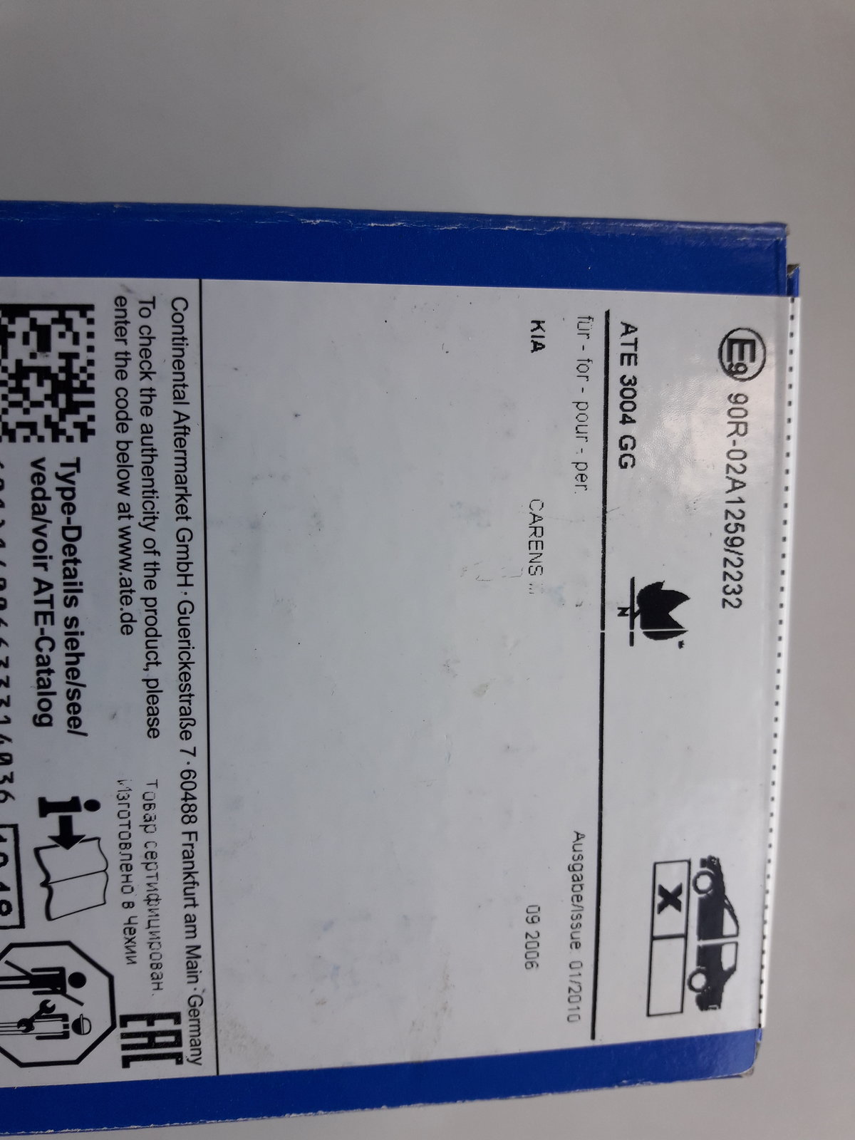

В нижней строке указан код состава тормозной накладки 852S и этот код на обоих колодках одинаковый. У Remsa и RH используется такая маркировка. Этот состав до сих пор актуален и разрешён к использованию.
Миша Алимофф
Ремса / РХ с таким же составом "ГГ" как написал камрад jura555 выше. Кол-во меди одинаково (буква  "Эн") и судя по фото похожий углероднографитовый состав, а не азиатский рис.

Состав накладки Ate 3004 GG (имеет сертификат для рынка Америки аж до 2020 года).
Вот и становится понятно как и зачем читать надписи на колодках.

3 часа назад, jura555 сказал:

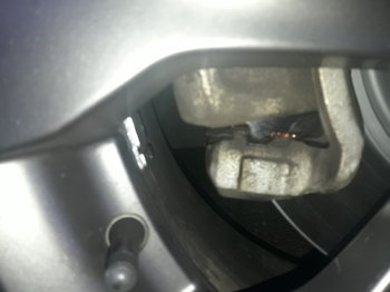

Ну я может не прав, написал так исходя из инфы форумов  - сфоткал их вот такие :
я еще накосячил и когда поршень вдавливал забыл открыть бачок - выдавило жидкость немного 50-100 мл где-то в районе бачка/гтц, - раъзем датчика, бачок, вакуумник - сырые . Но как выше писал прокатился немного и испытал ~ 10-12 км проверил - уровень стоит. Как думаешь стоит из-за этого переживать?
