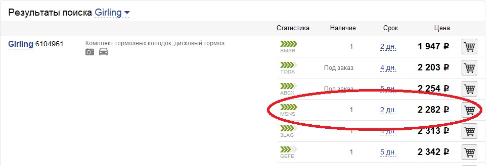

По таким параметрам заказал бы Girling и колодки и диски одного производителя. Они точно подойдут друг к другу и будут вполне хорошими. Girling - поставщик конвеира многих европейцев и не очень ещё известен у нас.
Тормозной диск 45251ST3E10 - Girling 6030211
Комплект колодок 45022ST3E11 - Girling 6104961
со склада MSNS - приходят колодки от официального поставщика по этим колодкам, не так давно заказывал с этого склада вкруг диски с колодками на мерса для друга и на коробках остались наклейки поставщика, какая то фирма ООО "" - официальный дистрибьютер колодок Girling в России.
