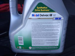

В сентябре делал ТО-10000 км было залито дилером масло тойота 0w30(без вариантов), сейчас пробег 11500 км, по вашим рекомендациям понравилось масло Mobil Delvac 1 LE 5w30,что вы можете сказать об этом масле в моей машине ? Правильный ли выбор ? Масло продаеться в 4л канистрах (3500р),выдержит ли 10000 пробега? Планирую масло залить в ближайшие дни, отработку сдам на экспертизу в 20000 км пробега, масло заинтересовало владельцев прадо в стоке( общаемся на форуме прадо)- подойдет ли им ? Всем спасибо !
Добрый вечер ! Сегодня залил масло Mobil Delvac 1 LE 5w30 , из купленных 8 литров влезло почти 7л, полный объем 7400, дизель стал тише работать, до этого было залито 0w30 тойота , пробег 11780 км, планирую заменить на 20000 км, отработку на анализ.post-7766-0-70716000-1420740387_thumb.jpg
И сколько стоит это французское удовольствие?
За 8 литров 6900 рэ , возможно в дальнейшем найду дешевле, в Москве пока в одном магазине Русь трейд, надо искать в магазинах и сервисах для грузовиков, почти в любом магазине продают Mobil Delvac 1 5w40 и цена демократичнее 2500 рэ (4литра).
