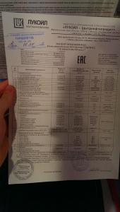

Надо уметь признавать свои ошибки :blush: Сегодня проезжал АЗС Лукойла в начале Варшавки, паспорт на 98-й меня очень удивил:
Что в нем не понравилось:
1) Олефинов почти предельное количество (раньше в 98-м было меньше - 14-15 %)
2) Много бензола - также почти предельное количество (около 0,8 % было и раньше)
3) Много смол (раньше вроде бы было в два раза меньше)
4) Октан по моторному методу минимально возможный (так было и раньше)
Что понравилось:
1) Фракционный состав стал лучше (конец кипения упал, объемные доли испарившегося бензина при 70, 100 и 150 градусах выросли)
2) Высокое октановое число по исследовательскому методу
3) Плотность как у всех 735-740 кг/м3
4) Совсем мало МТБЭ (1,42%) и соответствующее ему (в отличие от бензина с Башнефть-Новойл) содержание кислорода (0,26 %).
Интересно, это бензин с Нижнего или они где-то на стороне приобрели партию (например, у той же Башнефти)? Хотя большинство показателей характерны для бензина именно с Кстово.

Ну вот и получается, что у Лукойла, что у БП партия от партии разнятся по фракционному составу, что определенно не очень понравится ЭБУ.
98 g-drive всегда стабилен, всегда с Павельцево, всегда с ЯНОС.
@skylander521, как раз-таки Лукойл всегда и отличался относительной стабильностью что 95-го, что 98-го. Возможно, у них еще один этап модернизации нпз закончился, вот характеристики и поменялись- время покажет, в общем. У BP последнее время 98-й довольно стабилен и с хорошим фракционным составом, видимо, с Рязанского НПЗ. Может, на других АЗС у них бензин и с ЯНОС, но мне уже месяца два он не попадался.
98 G-Drive - относительно стабильный по составу и характеристикам, но небольшой разброс от партии к партии и у них тоже есть)
