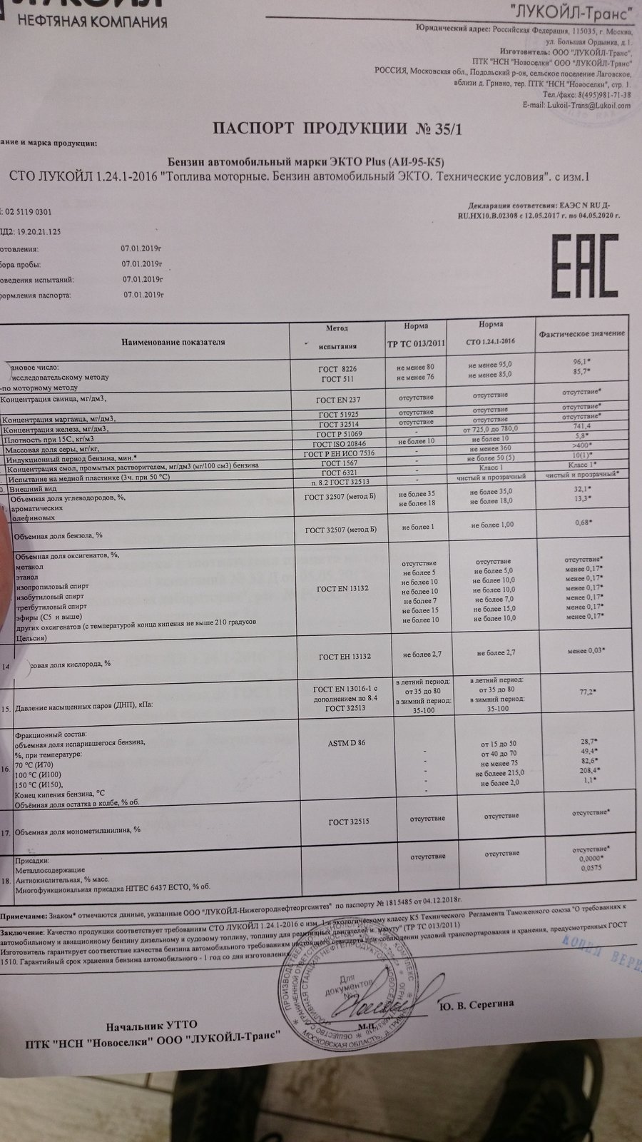

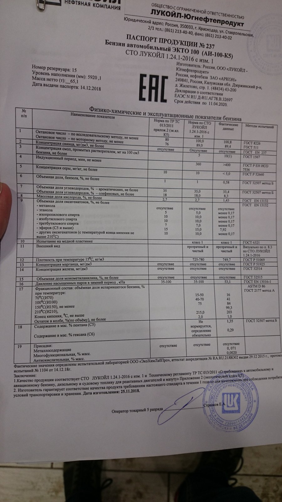

По поводу реорганизации не знал, буду смотреть паспорта. Но перед новым годом в районе 25 декабря смотрел паспорт Лукойла, ароматика /олефины были 33/12 как всегда
Exel был сегодня на Лукойле, паспорта уже действительно Лукойл-Югнефтепродукт, но бензин еще из Нижнего.
95 эктоDSC_2545.thumb.JPG.047be5fa4b067a5177836de8871c511c.JPG100 эктоDSC_2543.thumb.JPG.d61c1d4a8f163c307c807d018aec10ea.JPG
95 очень похож на РН из моего поста выше, только олефины и октановые числа чуть другие. И, как вы говорили, Лукойл будет предпочтительнее при резких нагрузках из-за наличия в составе бензина каталитического крекинга. Хотя РН тоже неплох при спокойной езде, дешевле у нас на 1,13 р и из-за МТБЭ в составе будет чуть экономичнее (хотя в городе я разницы в расходе не вижу ни на одном из выложенных выше бензинов).
Любопытно... Возможно, Тульскую область это не затронет и бензин у вас останется из Нижнего. Но конкретно эту партию (отличный бензин, имхо, придраться только к Ткк можно - зимой у Кстово бывают партии с Ткк около 200), кстати, с Москвы привезли, что по идее нехарактерно: бенз должен быть с "местной" нефтебазы - той же, откуда сотку привезли. Или у вас на 95-й всегда такие паспорта?
Exel В мае, июне, октябре и ноябре были такие же паспорта, в остальное время не могу сказать

11 часов назад, Enzo69 сказал:
Тогда у вас скорее всего все останется, как есть (реорганизация у Лука уже прошла, в Липецке волгоградский 95-й уже летом проскакивал) - в большинстве случаев будет кстовский 95-й с подмосковной нефтебазы, видимо, в Тулу проще возить 95-й с Москвы, чем с нефтебазы в Калужской области. Волгоградский 95-й, может, и будет у вас проскакивать, но редко - вместе с соткой с нефтебазы в калужской области явно должны привозить и другие бензины/ДТ, так что вместе с ней могут притащить и волгоградский 95-й.
