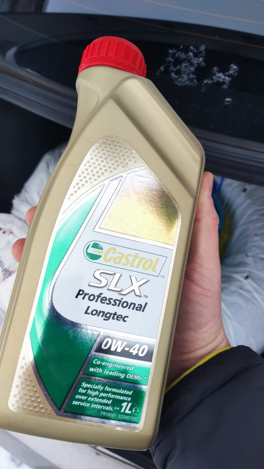

4 февраля 20242 г 11.01.2018 в 09:49, torcon сказал: Скорее всего ПАО, возможно ПАО+VHVI. 0W-40 конечно можно сделать на гидрокрекинге, но пока подавляющее большинство производителей без ПАО в 0W-40 не обходятся. Мне вот досталось на халяву 18 литрушек этого масла. 2008 и 2010 года. Раньше такие литрушки были у них или нет? Не помню чесслово. Я имею ввиду именно крышки?)) Или это паль какая-то?))) ДОПОЛНЯЮ: Масло заморозил. Не мутнеет. KIXX SP+ ILSAC GF6A 5W30 2023 года; TOYOTA SL 5W20 2011 года; TOYOTA SN 5W20 2016 года, эти масла помутнели. По всей видимости Cstrol орига мне достался))). Думаю паль бы помутнела и замёрзла. Изменено 5 февраля 20242 г пользователем SHARKNTGL
