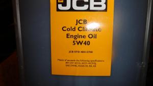

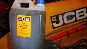

Имеем трактор JCB
сейчас сервис льет оригинал JCB 5W40 синтетическое масло (чье оно в канистре не знаю), ценник веселый, хочу уйти на другие бренды более ли менее распространенные. Чем такую синтетику заменить и вообще нужна ли двигателю 5W40, хочу 10w40 или даже 15W40.

Официалы щас льют вот такое масло .....
