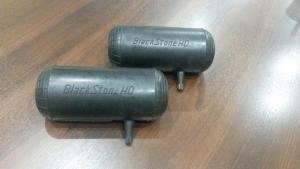

НОВИНКА!!! BlackStone "M HD"!
Рад сообщить, что все формальности соблюдены и 06.07.15 наша фирма начнет открытые продажи пневмоэлементов BlackStone "M HD": размер "M", усиленные "HD" (Heavy Duty).
Данные пневмоэлементы имеют усиленную конструкцию, изготовлены с использованием специального состава резины и способны выдерживать повышенные нагрузки. BlackStone "M HD" предназначены для больших внедорожников, коммерческого транспорта, а так же владельцев легковых автомобилей, которые активно (с тяжелыми грузами) эксплуатируют свой автомобиль.
С понедельника 06.07.15 пневмоэлементы BlackStone "M HD" будут доступны для заказа в нашем интернет магазине, а так же начнутся оптовые отгрузки дилерам.

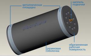

Наша компания рада сообщить о новинке BlackStone "L", которая поступит в продажу в ближайшее время.
Новинка разработана для тяжелых автомобилей и экстремально высоких нагрузок. Устанавливается в пружины задней оси автомобиля. Дает возможность увеличить клиренс автомобиля, повышает грузоподъемность, уменьшает крены, исключает "пробои" подвески. Рекомендуется для бездорожья, эксплуатации с тяжелыми грузами, буксировки больших прицепов (перевозка животных, прицеп-дом, лодки и прочее).
Применяемость:
- Lexus LX 470/570
- Mitsubishi Pajero
- Nissan Patrol
- Toyota Land Cruiser
И многие другие автомобили, в пружины которых подойдет по габаритам. BlackStone "L": высота=230 мм, диаметр 110 мм.

Фото нового пневмоэлемента BlackStone "L" для внедорожников и высоких нагрузок. Сейчас на стадии испытаний, в ближайшее время поступит в продажу.

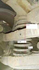

Расстояние между витков пружины маленькое. Боковую пипетку срежет?
Не срежет (при правильной установке). Сам же пневмоэлемент не даст на столько сжать пружину, что бы витки пружины "перекусили" вентиль на пневмоэлементе.

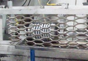

Фото испытаний нашей продукции. На стенде установлена пружина от LADA 2107 с пневмоэлементом BlackStone "M HD". В момент съемки данного кадра на пружину с пневмоэлементом прикладывается усилие в 1000 кг. (!). При этом на втором фото, где пружина без пневмоэлемента - витки сомкнулись полностью при усилии на пружину в 560 кг.
Ситуация что нагрузка на ось в Вашем автомобиле составит более 2 тонн практически исключена, поэтому вентили вне опасности.
