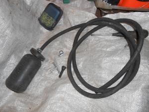

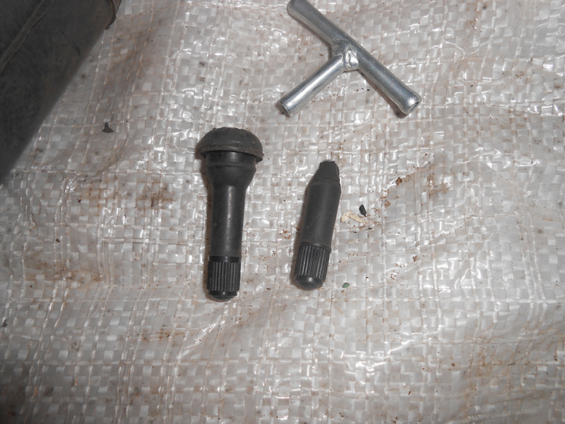

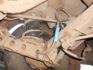

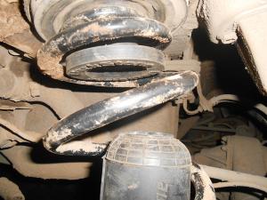

skorp777 12 252 Опубликовано: 4 марта 2015 Поделиться Опубликовано: 4 марта 2015 На Пробокс-клубе Kazak ,более вдумчиво подошел к установке подушек, попробую скопировать его сообщение сюда,к сожалению, текст отдельно от фото: Спишу отписаться по установке пневмоподушек на свой авто.... Как писал skorp777, пришлось снимать пружины чтоб: 1) Снять резиновые проставки (у меня стояло две пары) Оставил ту что с дыркой посредине и подрезал края чтоб небыли выше металлической бобышки... 2)Стало необходимым рассверлить отверстие в верхней бобышке так чтоб стало возможным вставить в это отверстие отбойник из комплекта Штатное отверстие диаметром около 10 мм шейка отбойника 15 мм, грибок 19мм, Взял самое подходящее сверло которое нашел у отца в кузнице было оно на 16 мм просверлил и разверткой увеличил до 17мм. 3)Следующим шагом собрал пневмоподушки со шлангом подкачки Для этого мне понадобилось: топливный армированный шланг диаметром 6мм, длиной 2 метра, два штуцера от бескамерных колес, несколько хомутов хорошего качества. Сперва удалил нипель из пневмоподушки, затем натянул шланг + подушка из комплекта + хомут. С другой стороны шланга вставил обточенный штуцер подкачки колес, предварительно обработав ножом и наждаком. Запихал с трудом, первый смазал сантехнической смазкой, второй уже намазал герметиком. 4) четвертым шагом стала установка всего что натворил на авто))) Сперва поставил пружины, затем запрессовал верхние отбойники в рассверленные отверстия. Сказать к слову что отбойники со смазкой зашли легко, не следовало развертывать отверстия до 17мм, хватило б и 16. затем через витки запихал подушку со шлангом 5)Пятым шагом вывел шланги в наиболее удобное место подкачки, под задний бампер на мертвые буксировочные стульчики. вывести в салон но не хватило шланга да и замарочек больше, испытаю пока так. Как рекомендованно производителем накачал до 1атмосферы, как оказалось не простое это дело, выровнять давление в балоне с маленьким объемом. Вобщем как водится на до ж было испытать, нагрузил авто кг так на 300, и погнал в пермь столицу, ехать всего 330 км. во время пути принюхивался каждому ощущению.... Машина стала очень статична!!! привычное подпрыгивание на кочках и канавах сократилось как минимум в половину, пропало проседание(скорее за счет того что сократился раскачивающий ход пружины), при перепрыгивании выбоин одним колесом, пропала раскачка. Вобщем пока что я доволен)) 0 Цитата Ссылка на сообщение Поделиться на других сайтах
skorp777 12 252 Опубликовано: 4 марта 2015 Поделиться Опубликовано: 4 марта 2015 (изменено) Попытался вставить фото, а они на запрещенном Радикале(((. Фоток много, если кому интересно, идите в тему на Пробокс-клубе. Возможно, для просмотра фото нужна регистрация. ССЫЛКА НА ТЕМУ Изменено 4 марта 2015 пользователем skorp777 0 Цитата Ссылка на сообщение Поделиться на других сайтах
BlackStone 142 Опубликовано: 4 марта 2015 Автор Поделиться Опубликовано: 4 марта 2015 (изменено) KAZAK ранее прислал мне фото, отдельно отмечу, что на момент установки данных пневмоэлементов мы не предлагали установочные комплекты (шланги, фитинги, тройники и т.д.), поэтому он собрал набор самостоятельно: Изменено 4 марта 2015 пользователем BlackStone 1 Цитата Ссылка на сообщение Поделиться на других сайтах
skorp777 12 252 Опубликовано: 4 марта 2015 Поделиться Опубликовано: 4 марта 2015 Главное, что он под отбойник рассверлил отверстие в кузове. Если б я догадался это сделать, то ,скорее всего, он не улетел бы.Но все равно, пнвмоподушка S под наши пружины маловата, её хоть до 3 кг/см качай, нет ощутимого подьема кузова. 0 Цитата Ссылка на сообщение Поделиться на других сайтах
