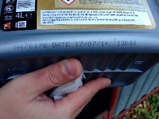

post-7026-0-16027600-1415828389_thumb.jpgРебят гляньте пожалуйста.
Не левак?
Страна производитель?
Не левак?
Масло ZIC Flushing Oil промывочное - совсем все плохо?Просто есть две канистры,а я как раз собираюсь с мотюль на Мобил перейти.
Скиньте фотку на thd сабака exxonmobil.com - ребята посмотрят есть ли сертификат на эту партию. Выглядит как обычное финское масло, но лучше сверить номерок.
Сейчас попробую.Спасибо!
Отправил.Жду ответа.

@Dexterous, и что это даст? Канистра может быть и от оригинального масла.

Ответ по мобилу получил
"Добрый день!
Похоже, у Вас упаковка уже нового образца.
Да, такая партия выпускалась на финском заводе.
С уважением,
Елена Салямова
Technical Help Desk Engineer / Инженер технической службы поддержки
ExxonMobil Business Support Center Czechia s и т.д.
Dexterous ,спасибо за наводку.Уже легче :)
"Добрый день!
С уважением,
Елена Салямова
