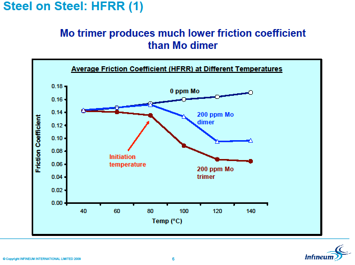

Тот молибден только на прогретом двигателе и начинает работать ;)
27 минут назад, Вадим_69 сказал:
