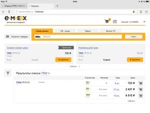

Посмотрел сейчас на емексе , цены изменились. :-(
Такое впечатление, что эту сказку больше не возят/производят.
Подскажите, пожалуйста, может вышел более современный аналог?

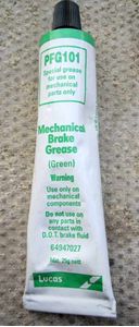

Помимо смазки PFG110 , которая заменила у производителя тормозов TRW/Lucas/Girling силиконовую смазку PFG106 ( в оригинальных ремкомплектах суппортов TRW она имела номер на пакетиках 74947191 (106) ), в качестве основной и главной смазки для направляющих пальцев подвижной скобы суппортов - в ремкомплектах суппортов и комплектах колодок TRW/Lucas/Girling могут встретиться  и другие смазки ....В частности , с комплектами резинок суппортов и тормозных цилиндров идет смазка PFG102 ( номер на пакетиках 64947011 ) , которая является  на  самом деле , смазкой Castrol Girling Red Rubber grease , в ремкомплектах для стояночного тормоза , для барабанных тормозов можно встретить смазку PFG101 ( номер 64947027 ) -"Girling Mechanical brake grease" , которая является высокотемпературной антипригарной смазочной пастой . В комплектах колодок можно встретить также смазку в 3 г пакетиках  под номером 32960136.Z , которая является хорошо известной антипригарной пастой "Bostik Never Seez Regular grade"

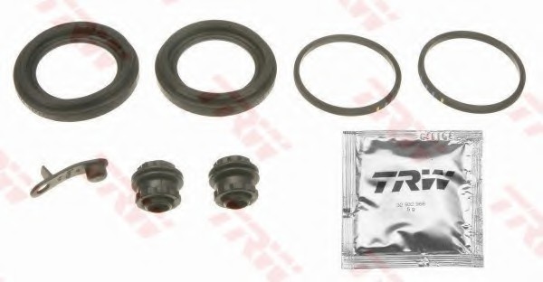

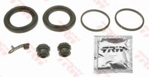

 В шапке данной темы уже было указано , что смазка PFG110 TRW ( она же в 5 г пакетиках в ремкомплектах TRW под номером 32932966 ) , "принята на вооружение" автоконцерном Jaguar/Land Rover в качестве основной смазки для направляющих пальцев суппортов конструкции  TRW/Lucas начиная  с  модели  Land Rover Freelander (LN) 2004 (V6 , 2,5L) в соответствии  с  бюллетенем № 700504 от 13 октября 2004 года по теме "Front brake caliper guide pin grease"  ..

Сегодня увидел, что в эмекс можно заказать тюбик TRW PFG110 за 185 руб. Закажу-ка себе один.
Действительно, 3 доллара тюбик 25 грамм лежит....или там мин. Партия штук 10, и один не закажешь.
Я себе уже 2 штуки заказал.
