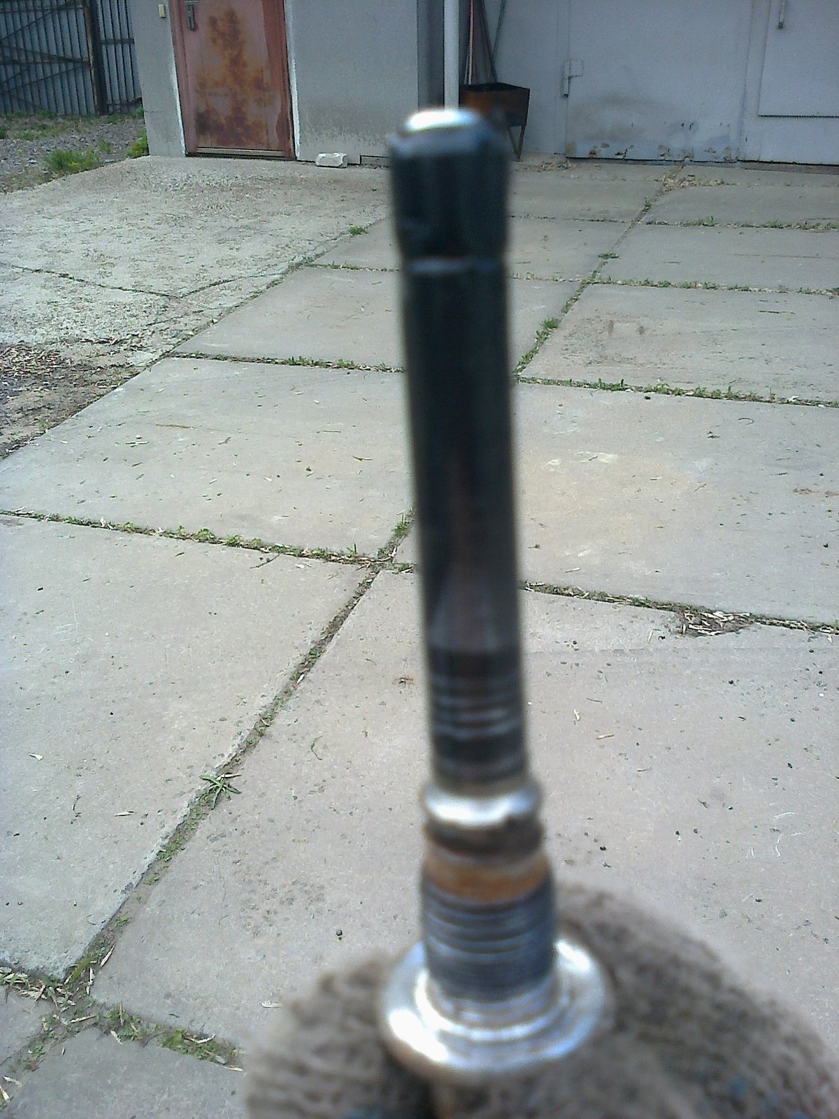

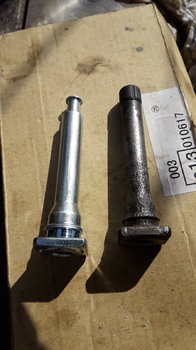

Гонжа Пришлось пошурудить. Несмотря на то, что одна направляющая была неподвижна, тормозил нормально. Раз в год надо по-любому перебирать, чистить, мазать
tesloil Вот интересный момент, суппорты обслуживаю раз в полгода. При разборке увидел вот такое.
В связи с чем вопрос - заводская смазка после пяти лет была прозрачной, а обсуждаемая через полгода такая:
104327268_.thumb.jpg.9045e84734c16c0cceff40909821d2e4.jpg777868334_5.thumb.jpg.1a3cf1e120c4793bf711c1128e2a82b8.jpg
Дело в том , что изменение внешнего вида смазки в процессе эксплуатации в узле не несет в себе никакой полезной информации об ее качестве .

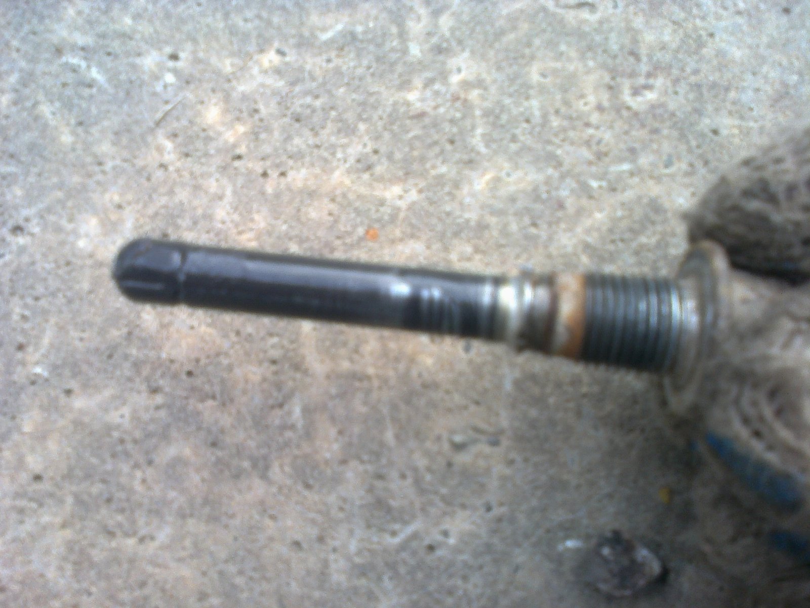

Также хочу поделиться опытом. Если верить той информации, что TRW PFG110 используется на ВАГах с 2005ого года, то в моём автомобиле был поставлен самый длительный эксперимент по сроку службы смазки TRW PFG110, так как у меня как раз ВАГ 2005ого года, пыльники стоят ещё родные (не порвались как ни странно) и смазку никто не менял, я лишь проверял их подвижность, с которой полный порядок. Результат: при исправных пыльниках направляющие сохранили полную подвижность и работоспособность в течение 13 лет и 176 Мм пробега) На сей раз лишь заменю пыльники и смазку, так как собираюсь всё почистить и покрасить (освежить)
Изменено пользователем AlhimiK-RF
а каким цветом была родная мазь спустя столько лет?
Hasenчёрная) но ни консистенции ни работоспособности не потеряла. выработки нет, задиров нет.
Если быть точным, то выработка самих направляющих не превышает 0,01 мм по радиусу. Самое толстое место 8,40, самое тонкое 8,38. Полагаю, для данного узла это можно считать более чем удовлетворительным.
tesloil Может и так, но на вид это ужасно. Фото не может передать все нюансы, как видно глазами.
Просто тошнотворная масса. Я такого ещё не видел при предыдущих переборках.
